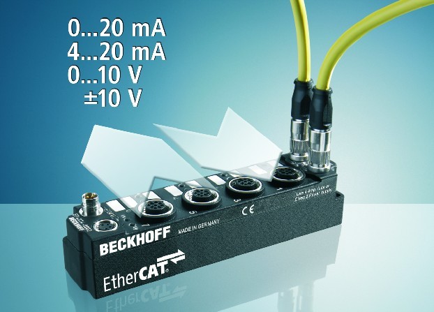

  [2011年2月22日,德国] Beckhoff 最近推出一款将 2 个模拟量输入和 2 个模拟量输出完美结合在一起的全新型 EtherCAT 端子盒 EP4374 ,进一步完善了 IP 67 I/O 模块的产品系列。I/O 端子盒的组合方式多种多样,具有高度灵活性,使设备制造商能够根据自己的具体需求事先进行规划,因而更加经济高效。输入和输出通道可以针对 0...10 V、±10 V、0...20 mA 和 4...20 mA 等标准信号独立地进行参数设置。
  这种将可参数化的输入和输出整合在一个模块中的方式可为用户带来更大的灵活性,并且可以以最佳方式利用现有的信号。EtherCAT 端子盒有两个输入通道和两个输出通道,每个通道可独立配置电流、电压测量或输出。电流和电压信号的分辨率为 16 bit(带正负号)。
  EP4374-0002 模块有一个直接连接 EtherCAT 的接口,因此 EtherCAT 100Mbit/s 的高性能能够直达每个 IP 67 端子盒。EtherCAT 端子盒的外形小巧,尺寸仅为 126 x 30 x 26.5 mm(H x W x D),因此非常适合用于空间狭小的应用场合。
