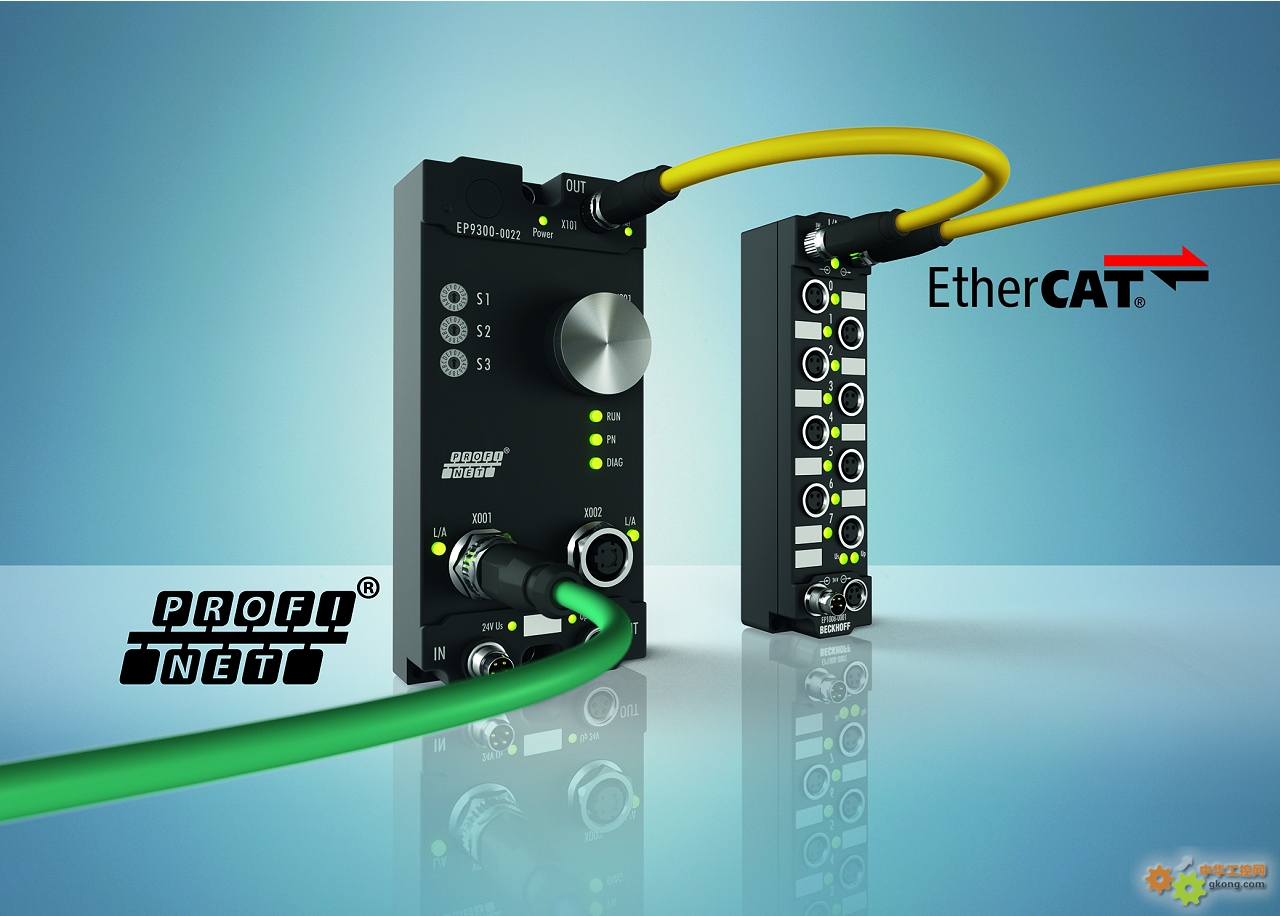

[2015年8月12日,德国] 在今年的通过基于 PC 的控制技术的开放性,可以充分利用主要技术优势以及众多的通讯网络。例如,最新的 EP9300 EtherCAT 端子盒为 PROFINET RT 网络提供了一个网关。这样可以将高性能 EtherCAT 端子盒 I/O 系统用作 PROFINET 环境中的集成式 IP 67 解决方案。
防护等级达 IP 67 的 Beckhoff EtherCAT 端子盒 EP9300-0022 连接 PROFINET RT 网络和 EtherCAT I/O 模块,从而可以在现场本地安装。这样可以使用次级的、高性能和超高速 I/O 解决方案对上位系统进行扩展 — 完全不使用控制柜。PROFINET RT 中的报文被传输到 EtherCAT 中,反之亦然,因此可以无缝集成 EtherCAT 端子盒。
抗冲击和振动的全密封型 EtherCAT 端子盒 EP9300 通过 d-coded M12 插座连接 PROFINET。EP9300可以独立构成一个I/O系统,由所需的过程数据量决定选用各种标准的数字量和模拟量EtherCAT端子盒。

EtherCAT 端子盒 EP9300 使得 PROFINET 用户能够充分利用 EtherCAT I/O 系统的优点,如灵活的拓扑结构、各种型号种类以及较短的 I/O 更新时间。
