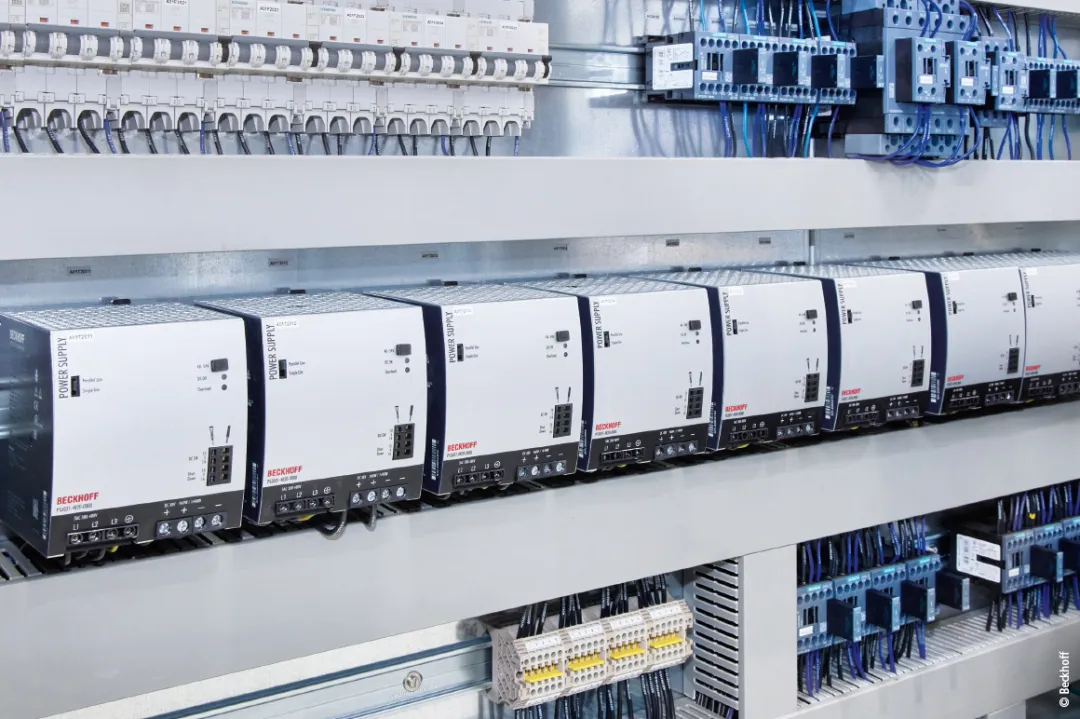

  利乐®超高速 CAP40 型加盖机中还配备了多台倍福 PS3031 电源

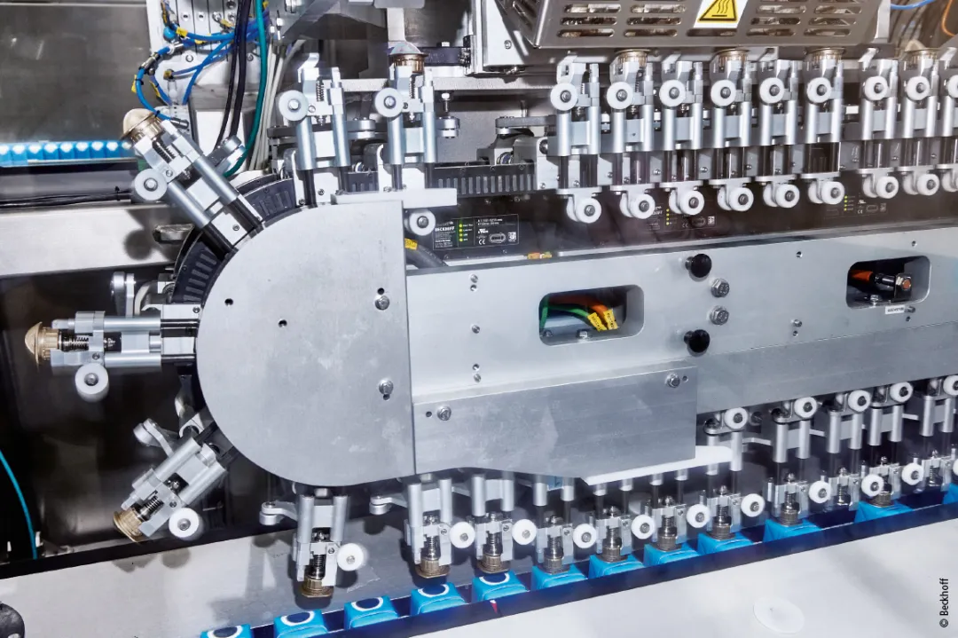

  利乐®超高速 CAP40 型加盖机关联的轴数量极为庞大,实轴数量超过 120 个,并配有 10 个虚拟主轴,充分彰显了其运动控制过程的高度复杂性。其中的大部分轴都用于配置两条并行的 XTS 系统,系统每条轨道长 4.5 米,并配备 55 个动子。此外,系统还配备了约 10 个旋转伺服轴,专门用于包装输送、热熔胶涂胶等任务。

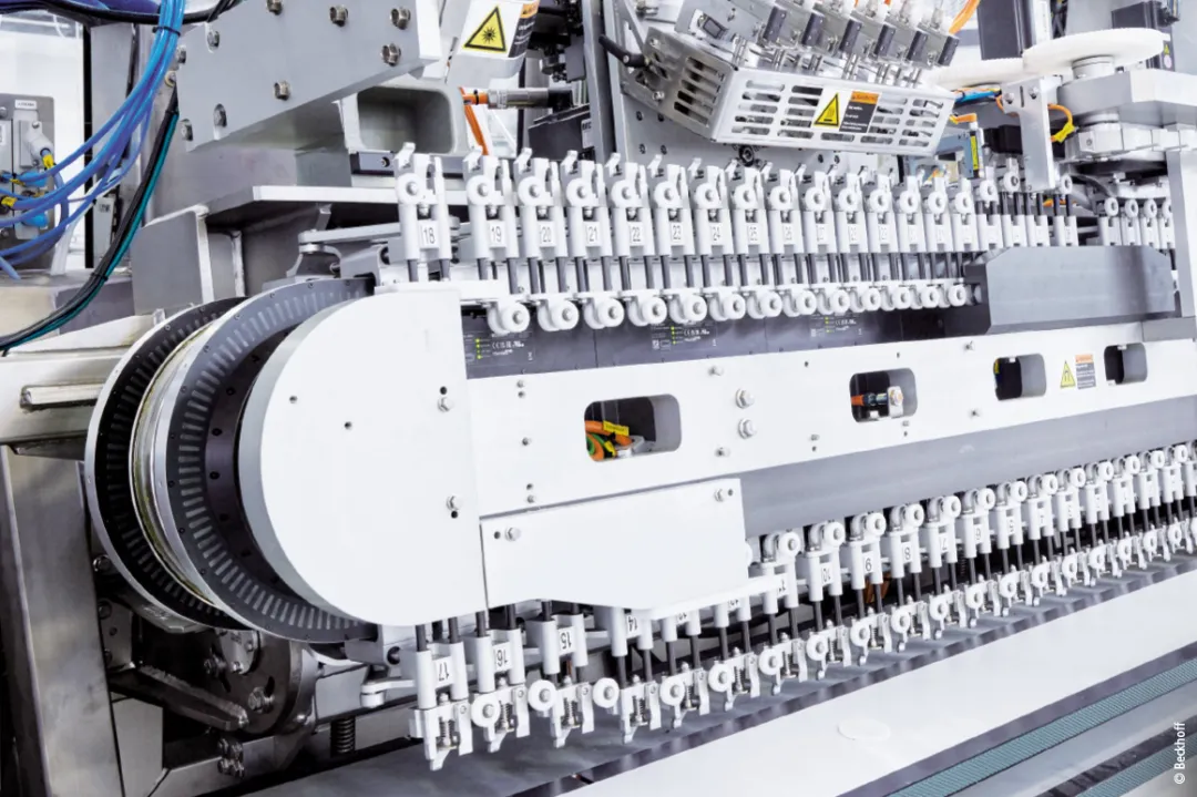

  两台并行运行的 XTS 磁驱柔性输送系统能够以极高的速度和精度将塑料盖精确贴合到包装盒上,这一过程中还得到了由 AM8000 伺服电机驱动的其它运动轴的辅助(如上图所示)
  为了确保盖体能够精准地依据其三维几何形状进行粘合,必须精确同步控制 XTS 动子的运动以及 X、Y、Z 方向上的各类旋转运动。此处的独特之处在于,每对动子都通过专门的工具结构相互连接,但它们却能在两个平行安装的 XTS 单元上独立且协调地运行。无论动子是在单个系统上排列成一行,还是分布在两个不同的系统上,控制软件都能充分利用其灵活性,确保所有动子始终保持完全同步的运动状态。据利乐公司包装线嵌入式自动化部门总监 Stefano Flore 介绍,XTS 凭借其模块化设计和出色的软件功能,往往能够实现极高的灵活性。例如,XTS 系统的轨道长度及动子数量可根据具体需求调整,因此在开发产量更高或更低的设备型号时,几乎不会增加额外的工作量。此外,更换不同的包装格式以适应各种填充量、包装顶部形状或盖体等需求,变得异常简便快捷。我们只需在软件中设定耦合动子间距及两个 XTS 系统的运动参数的新值即可。
  Stefano Flore 还特别强调,XTS 动子所具备的独立控制能力远远超出了单纯的产品输送范畴:“当盖体被动子上对应的固定支架拾起后,最多六个同步动子组成一个作业批次,协同进行轮廓涂胶。为此,盖体支架会通过机械耦合的方式,与并行运行的 XTS 系统的相关动子一起,在 X 轴和 Y 轴上移动。在这个过程中,系统会自动补偿任何可能存在的公差,例如热熔胶枪喷嘴所产生的公差。然后,将盖体贴合于包装盒,并通过图像处理技术严格监测整个过程。XTS 还会利用动子中精确控制的横向力来维持恰当的接触压力,从而确保涂胶过程的精准无误。”这种力源自两个相互耦合的龙门式动子之间精确的相互作用。XTS 相较于机械系统的另一大显著优势在于,它能够在软件中集中获取和处理海量信息。这样不仅能迅速定位系统参数的偏差,还能通过采取相应措施来彻底规避这些偏差。关于故障问题,Gianmarco Di Eusebio 补充道:“该系统的平均无故障工作时间(MTBF) 实现了超过一倍的增长。”

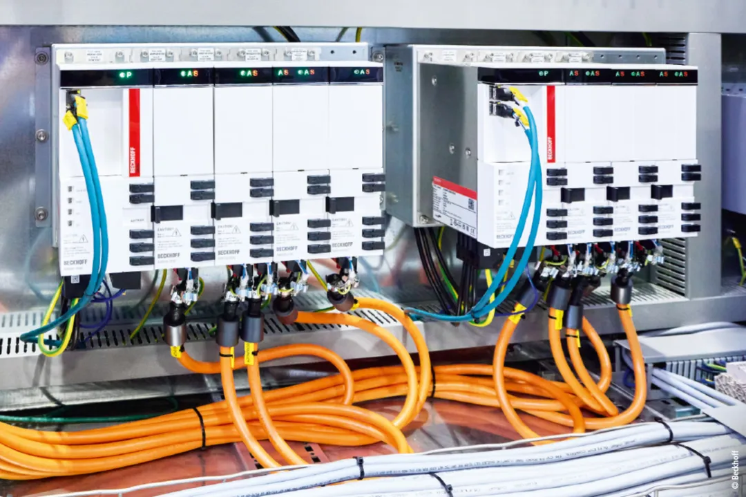

  基于 PC 的控制技术凭借其开放性和灵活性,在整个领域中都发挥着重要作用,他进一步补充道:强大且开放的 EtherCAT 通信系统为各类应用提供了理想支持,它能够无缝集成 I/O 端子模块网段、安全功能以及驱动组件。Stefano Flore 表示:“AX8000 凭借其极高的动态性能和精确的运动控制能力,展现出了显著的优势。另外,它采用了模块化设计,外形小巧且应用灵活多变,当有需要时,能够轻松添加更多轴。AM8000 伺服电机在电机类型、功率、绕组类型等方面都可以定制配置,为达成上述目标提供了有力支持。”
  设备中的 AM8000 伺服电机通过 AX8000 多轴伺服系统控制
