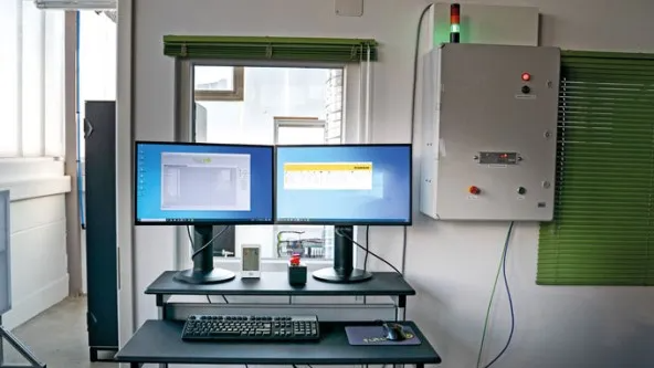

  技术测试台
  为了测试自己的燃料电池系统,该公司专门开发了一种与实验室环境中类似的测试台。其测试不仅仅涉及在生产后进行的质量检查。它是开发工作的重点,因为燃料电池的效率取决于多个参数,需要经过多次迭代运行才能确定用于燃料电池系统不同负载情况下的理想工作参数。

  氢可能是实现无二氧化碳能源供应的核心推动因素之一。为了实现这一目标,某公司正在不断优化其燃料电池技术。该公司在燃料电池测试台上使用图尔克的分布式TBEN-S IP67一体式I/O模块。这些模块集成了LabVIEW驱动程序,可实现在测试区域直接进行信号连接,从而显著减少了设置测试台所需的时间并简化了进一步扩展和移动使用。
