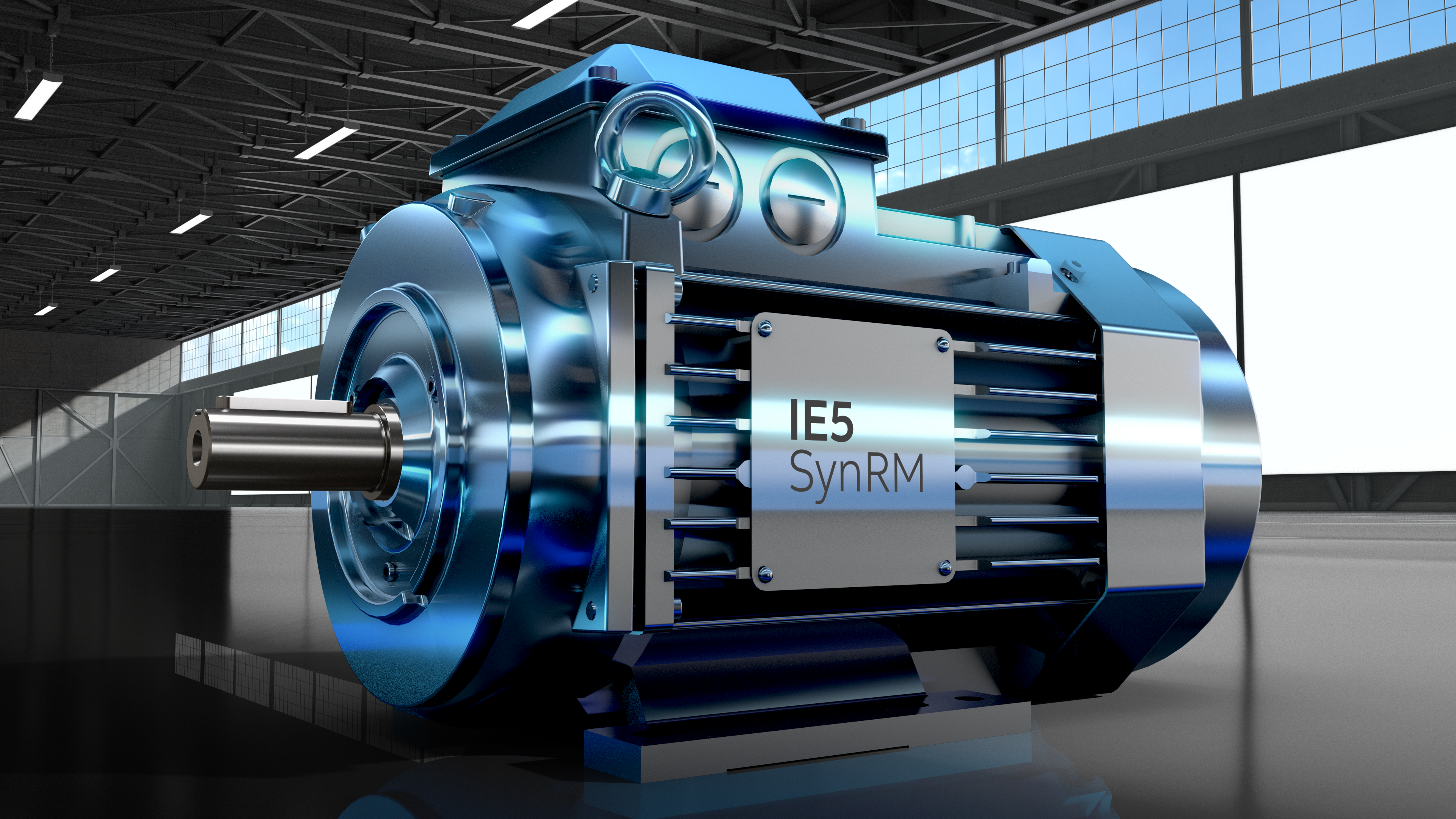

  •65 台 ABB IE5 超高效同步磁阻电机(SynRM)与变频器(VSD)配套使用,助力葛兰素史克加速脱碳进程,投资回报周期为 2.5 年

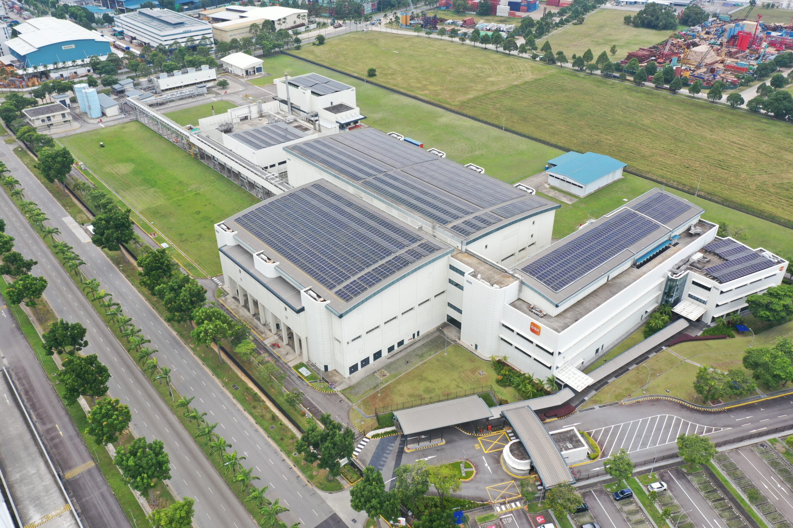

  全球最大的医疗保健公司之一葛兰素史克(GSK)近日携手 ABB对其新加坡大士南疫苗生产工厂的老旧电机进行升级,朝着净零目标迈出坚实一步。通过此项战略举措,GSK预计每年可节省高达 615 兆瓦时的电力,减少 246 吨二氧化碳排放,并降低高达 13 万美元的能源成本,使该工厂的脱碳目标超额完成 25%。此项目支持GSK到 2030 年将温室气体排放量削减80% 的全球目标,并巩固了新加坡作为可持续制药创新中心的地位。

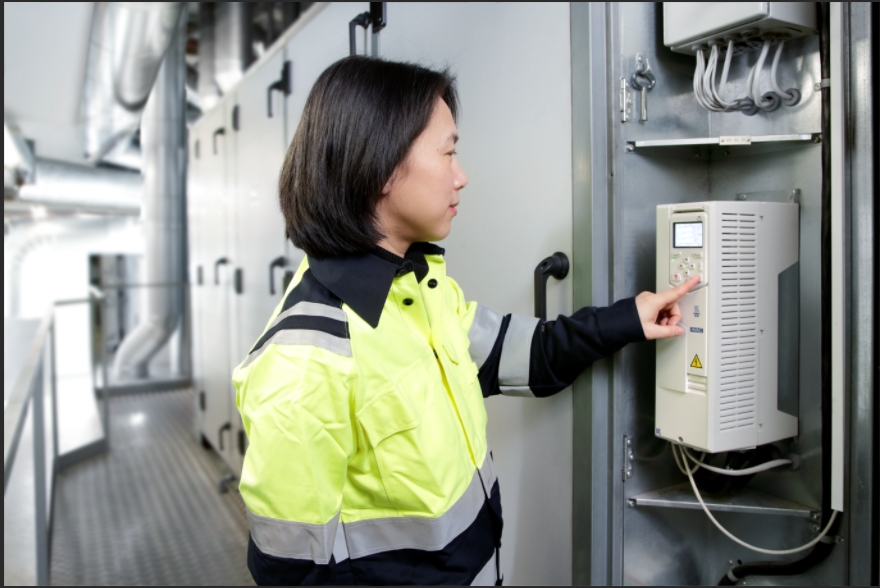

  基于对整厂能源状况的全面评估,该项目分两个阶段于 2025 年 9 月至 12 月期间实施[ 第一阶段已于 2025 年 9 月完成,安装了 34 套 IE5 电机与暖通空调变频器,预计每年可减少 140 吨二氧化碳排放。第二阶段计划于 2025 年 12 月前执行,将增装 31 套同类传动链,每年可进一步减少 106 吨二氧化碳排放。]。ABB 为此部署了 65 台 IE5 超高效同步磁阻电机,并搭配 ACH580-01 暖通空调专用变频器,这也是GSK大士南工厂首次安装使用 ABB 变频器。如同平缓控制汽车油门可以调节车速一样,变频器可根据系统实际需求调节电机转速。这能防止电机不必要的过载运行,从而显著提高能效,通常可节省超过25%的能耗。全球范围内即使只有小部分电机升级为更高能效等级的电机,在搭配变频器运行的情况下,无需额外增加发电量,也能实现巨大的节能效益。无需磁铁与稀土材料的IE5同步磁阻电机隶属于ABB EcoSolutions™产品组合,该系列通过提升产品循环特性与环境影响的数据透明度,助力工业领域客户做出知情且负责任的选择。此次整体升级不仅提升了电机和传动设备的长期可靠性,还可为能源绩效管理提供可行见解。该方案可实现投资回报率更大化,两阶段整体平均投资回收期预计为2.5年。

  IE5 SynRM电机——超高效、多用途的无磁体电机系列,功率范围0.75至450千瓦
  在葛兰素史克大士南工厂首次安装的ABB HAVC变频器,预计可实现高达25%的节能效果
