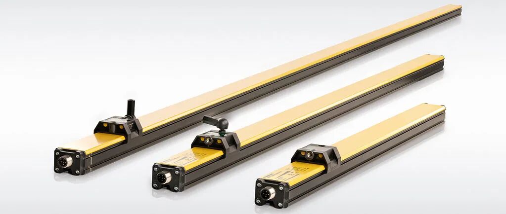

  抗冲击直线位移传感器
  坚固的Li-Q25L实现了200 g的抗冲击性,并结合了非接触式电感测量原理和IO-Link的优点
  我们的线性位置传感器与田径运动一样,在一条直线上运行,验证执行器的位置。凭借同类产品中小的盲区、IP67 防护等级和 IO-Link 通信,我们增强了产品的灵活性,是一款功能强大的设备,可以精确监控组件在直线上的运动。
  图尔克进一步开发了其Li-Q25感应定位系统,并为非接触式直线位移传感器配备了IO-Link。新的Li-Q25L的COM3使其能够支持最新和最快的IO-Link接口。其感应测量原理优于其他系统,尤其是在抗冲击性和采样率方面。由于定位元件和线性位置传感器之间的非接触耦合,即使冲击高达200g,该设备也能输出可靠的位置信号。
  5 kHz的采样率将整个测量长度上的位置误差降至最小。16位转换器还保证了高精度的测量结果。对于长达2000 mm的测量,该设备的性能优于磁致伸缩线性位置传感器,因为磁致伸缩线性位置传感器的采样率随着测量长度的增加而变慢。
  简单集成和快速调试
  Li-Q25L可以通过Turck的SIDI软件集成到Profinet系统中,而无需任何其他软件。IODD配置器简化了调试和维护。除了周期性数据外,线性位置传感器还通过IO-Link向云端传输诊断数据。这种无缝通信确保了工业4.0应用程序(如状态监测或预测性维护)的数据透明性,以优化机器可用性并降低维护成本。
  在恶劣环境中灵活使用
  坚固的传感器符合IP67防护等级,可在-25至+70°C的宽温度范围内使用。Turck提供测量长度为100至2000 mm的装置。Li-Q25L对磁场不敏感,非常适合用于具有严重冲击载荷的苛刻应用,如金属和木工行业。
