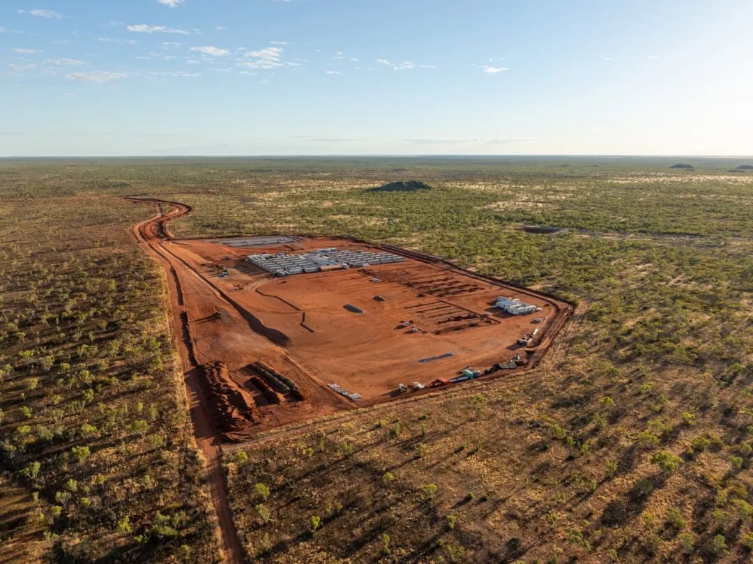

Eva铜矿项目有望成为澳大利亚昆士兰州西北部同类型中规模最大的矿山。图片来源:Harmony

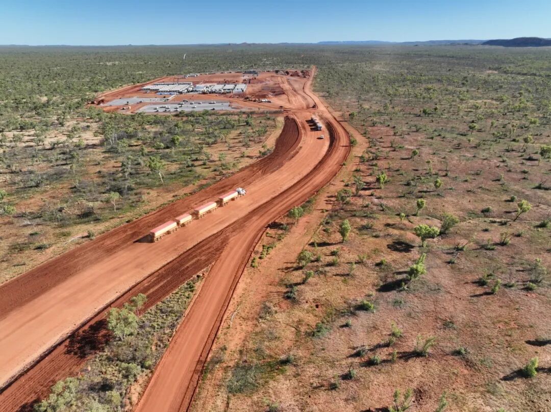

ABB将为该项目引入本地制造能力、全球专业经验以及成熟可靠的技术。图片来源:Harmony
