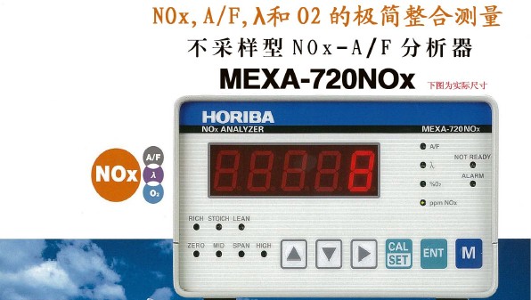

HORIBA MEXA-720NOx ±ãЯʽNOx-A/F·ÖÎöÒÇ
±ãЯʽNOx-A/F·ÖÎöÒÇ MEXA-720NOxÊǼì²â·¢¶¯»úÅÅ·ÅÖÐNOxµÄ×î¼Ñ±ãЯʽ·ÖÎöÒÇ¡£¸ÃÉ豸²»½ö¿ÉÒÔ¼ì²âNOxŨ¶È£¬»¹¿ÉÒÔͬʱ¼ì²â¿Õȼ±È(A/F)¡¢¿ÕÆø¹ýÁ¿ÏµÊý(¦Ë)¡¢ÑõÆøÅ¨¶È£¬¿ÉÒÔÂú×ã·¢¶¯»úÒÔ¼°´ß»¯¼ÁµÄÑо¿¿ª·¢ÐèÇó¡£
ÌØÕ÷
Ö»ÓÐÔ­À´1/3µÄСÇÉ»úÉí
¡ô¿ÉÒÔÂú×ã·¢¶¯»ú¼ì²âµÄ¶àÑù»¯ÐèÇó
·¢¶¯»úµÄÑо¿¿ª·¢
´ß»¯¼ÁµÄÑо¿¿ª·¢
NOx・A/F(¦Ë)µÄ¼òÒ×¼ìÑé
³µÔؼì²â
¡ôʹÓÃÆðÀ´·½±ã×ÔÈ磬Ó÷¨¶àÖÖ¶àÑùСÇÉ・ÖÊÁ¿Çá・½ô´Õ(±¾¹«Ë¾ÒÔÍù²úÆ·µÄ1/3)²Ù×÷¡¢Î¬»¤¡¢±£Ñø¼ò±ã¿ÉÒÔ×ÝÏò°²×°µÄ»úÉíÉè¼Æ
¡ôÓÉÓÚÊǶÀÌØµÄÖ±²åʽÑõ»¯ï¯ÌÕ´É´«¸ÐÆ÷£¬ËùÒÔ¿ÉÒÔͬʱ¼ì²âNOx¡¢A/F(¦Ë)¡¢O2СÇÉ¡¢ÖÊÁ¿ÇᣬҲ¿ÉÒÔ³µÔزÉÑù²»»áµ¼ÖÂÑÓ³Ù£¬¸ßËÙÏìÓ¦´«¸ÐÆ÷¾ùÓгö³§¾«¶È±ê¶¨
ÒŽ¸ñ
¼ì²â¶ÔÏó
Æû³µÒÔ¼°´¬²°·¢¶¯»úÖÐÅŷųöÀ´µÄÆøÌåÖÐËùº¬ÓеÄNOxŨ¶È¡ù¡¢¿Õȼ±È(A/F)¡¢¿ÕÆø¹ýÁ¿ÏµÊý(¦Ë)ÒÔ¼°ÑõÆøÅ¨¶È(O2)
¼ì²â³É·Ö
NOx¡ù¡¢A/F¡¢¦Ë¡¢O2
Á¿³Ì
NOx: 0¡«3000 ppm¡¡A/F: 9.5¡«200¡¡¦Ë: 0.65¡«13.7 O2: 0¡«25vol%
ÏÔʾ·¶Î§
NOx: 0¡«5000 ppm¡¡A/F: 3.99¡«500.00 ¦Ë: 0.275¡«30.000¡¡O2: 0.00¡«50.00vol%
¡ñNOx
¡¢A/F¡¢¦Ë¡¢O2¿ÉÈÎÑ¡ÏÔʾ
ÏìӦʱ¼äT63
0.7ÃëÒÔÏÂ
ů»úʱ¼ä
3·ÖÖÓ
Ä£ÄâÊä³ö
DC: 0¡«5V¡¡Ë«Í¨µÀ
Êý¾ÝÊä³ö
RS-232C
ʹÓû·¾³(·Å´óÆ÷²¿)
5¡«45¡æ
µçÔ´
DC 12¡«30V¡¡50W(ACΪ¿ÉÑ¡Ïî)
ÍâÐγߴç
130(W)¡Á75(H)¡Á200(D)mm
ÖÊÁ¿
Ô¼1kg
¼ì²âÆøÌåζÈ
-7¡«800¡æ
´«¸ÐÆ÷¹Ì¶¨ÂÝ˨
M18¡ÁP1.5
½ô¹ÌŤ¾Ø
40¡À5 N・m
´«¸ÐÆ÷µçÀÂÏß
10m
¿ÉÑ¡Ïî
ACµçÔ´×°Öᢱ궨װÖᢴ«¸ÐÆ÷¹Ì¶¨ÂÝĸ¡¢½ô¹ÌÂÝ˨¡¢RS-232CµçÀÂÏß¡¢Ö±²å´«¸ÐÆ÷ÓÃ̽Õë¹Ü
¡ù NOx¼ì²âÊÊÓÃÓÚ²ñÓÍ·¢¶¯»úÒÔ¼°Ï¡±¡È¼ÉÕ·¢¶¯»ú
