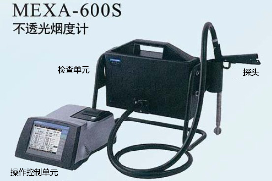

Ïû¹âʽÑ̶ȼƣ¬¿É¸ü¾«È·µÄ²âÁ¿²ñÓÍ»úÅÅÆøÖеĵÍŨ¶ÈÑÌÆø
HORIBAµÄMEXA-600S²»Í¸¹âÑ̶ȼÆÊDzâÁ¿²ñÓÍ»úÅÅÑ̵Ä×î¼ÑÑ¡Ôñ¡£ÎªÁ˽â¾ö¿Í»§¼°²ñÓÍ»úÖÆÔì³§É̹ØÓÚÅÅÑÌÊÇ·ñ·ûºÏISO 11614¹ú¼Ê±ê×¼µÄµ£ÓÇ£¬HORIBAרÃÅÑÐÖÆ¿ª·¢ÁËMEXA-600SÀ´Ó¦¶ÔÓû§ÐèÇó¡£MEXA-600S ²ÉÓò»Í¸¹âÔ­Àí£¬½øÒ»²½Ìá¸ßÁ˲âÁ¿¾«¶ÈºÍÎȶ¨ÐÔ£¬´Ó¶øÊµÏÖÁËԶʤÓÚΪ±£»¤µØÇòÌá¸ßÁË×î¿É¿¿µÄ½â¾ö·½°¸£¡
Ò£¿Ø²Ù×÷
ͨ¹ýʹÓÃÒ£¿ØÆ÷£¬¿ÉÔÚ²âÊÔ³µÁ¾Ë¾»ú×ùÉϽøÐвÙ×÷£¬¶ø¼ÓËÙ¿ª/¹Ø¶¨Ê±ÏÔʾÔòÄÜÈ·±£²âÁ¿¹ý³Ì¼òµ¥¿É¿¿¡£
ÓÍκͷ¢¶¯»úËٶȲâÁ¿
¿É½«Ñ¡ÅäµÄÓÍκͷ¢¶¯»úËÙ¶È´«¸ÐÆ÷Á¬½ÓÖÁÑ̶ȼƣ¬²âÁ¿Êý¾Ý¿ÉÓëÅÅÑÌŨ¶ÈͬʱÏÔʾ¡£
¸ß¿É¿¿ÐÔ
MEXA-600SÀûÓÃÏû¹âÔ­Àí²âÁ¿²ñÓÍ»úÅÅÑ̵IJ»Í¸¹â¶È¡£½«Ò»²¿·ÖÅÉDzͭ¹ÄÑùÆø¹Ü£¬ÔÚÆäÖнøÐйâÎüÊÕ²âÁ¿¡£Í¨¹ýʹÓÃÂ˹âÆ÷µÄ¼òÒ×У׼ºË²é¹¦ÄÜ£¬È·±£Á˸ßÔÙÏÖÐÔ¡£
¶àÖÖÊý¾ÝÊäÈë/Êä³ö
³ýÁ˱ê×¼LCDÏÔʾÆÁºÍÄÚÖôòÓ¡»úÍ⣬MEXA-600S»¹Å䱸RS-232CÖ÷¿ØÁ¬½Ó¹¦ÄÜ£¬±ãÓÚ½øÐвâÁ¿½á¹ûµÄ´æÈ¡¼°´¦Àí¡£
רÓÃÄÚÖôòÓ¡»ú
¿Éͨ¹ý²Ù×÷¿ØÖƵ¥ÔªµÄÄÚÖôòÓ¡»ú´òÓ¡²âÊÔ½á¹û£¬²¢Í¨¹ýÖ÷¿Ø¼ÆËã»ú½øÐÐÊý¾Ý¹ÜÀí¡£

¹æ¸ñ
ÓÃ;
²âÁ¿²ñÓÍ·¢¶¯»úÅÅÑÌ
²âÁ¿Ô­Àí
²»Í¸¹â·¨£¨²¿·ÖÁ÷È¡Ñù£©
²âÁ¿·¶Î§
²»Í¸¹â¶È(N) 0.00%~99.9%
¹âÎüÊÕϵÊý(K)0.000m-1~9.999m-1
Ö÷¿ØÍ¨ÐÅÁ¬½Ó
RS-232C[±ê×¼]
´òÓ¡»ú
ÄÚÖôòÓ¡»ú[±ê×¼]
µçÔ´
100/115/230V AC£¬50/60Hz (µçÔ´Ïß)
¹¦ÂÊÒªÇó
Ô¼220VA
ÍâÐγߴç
¼ì²âµ¥Ôª£º4722£¨¿í£©x258£¨ºñ£©x395£¨¸ß£©mm  [º¬»ú¼Ü]
ÖØÁ¿
¼ì²âµ¥Ôª£ºÔ¼6.5kg[º¬»ú¼Ü]
ÑùÆøÌ½Í·
רÓÃ̽ͷ£¨L=2.5m£¬I.D.=10m£©
