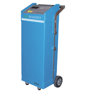

²úÆ·Ãû³Æ£º FBY-200 È«×Ô¶¯ÂËֽʽÑ̶ȼÆ
ÐÍ ºÅ£º FBY-200
ÊÊÓ÷¶Î§£º
    ÊÊÓÃÓÚ»·±£²¿ÃÅ¡¢»ú¶¯³µÖÆÔì³§¡¢²ñÓÍ»ú³§¡¢Æû³µÎ¬ÐÞÆóÒµ¡¢¹«°²¼ì²âÕ¾¡¢½»Í¨¼ì²âÕ¾ÒÔ¼°¿ÆÑв¿ÃŵȶԳµÁ¾³ö³§¡¢³µÁ¾Î¬ÐÞ¡¢»ú¶¯³µÉóÑ顢·¼ìºÍ¿ÆÑеȲñÓÍ»ú¼°²ñÓͳµÅÅÑ̶ȵIJⶨ¡£
Ö÷ÒªÌØµã£º
΢µçÄÔ¿ØÖÆ£¬×Ô¶¯Íê³É²âÁ¿È«¹ý³Ì£¬×Ô¶¯ÏÔʾ1¡¢2¡¢3´Î²âÁ¿¼°ÏÔʾÈý´Î²âÁ¿ÖµµÄƽ¾ùÖµ£»
ÅäÓÐRS-232¡¢RS-485´®Ðнӿڣ¬¿ÉÓë¼ÆËã»úͨѶ£¬¿ØÖÆÑ̶ȼƵĸ÷Ï×÷¼°·¢ËÍÊý¾Ý£»
ÅäÓÐÄ£ÄâÊä³ö½Ó¿Ú£¬¿É½Ó´òÓ¡»ú£¬×Ô¶¯´òÓ¡²âÁ¿½á¹û£»
¸ßÁÁ¶ÈÊýÂë¹ÜÏÔʾ£¬ÇåÎú׼ȷ£»
ÂËֽȱָֽʾ¡£
¼¼Êõ²ÎÊý£º
²âÁ¿·¶Î§£º (0¡«10) Rb
ʾֵÎó²î£º¡À3% (ÂúÁ¿³Ì)
ÖØ ¸´ ÐÔ£º¡À2% (ÂúÁ¿³Ì)
ÎÈ ¶¨ ÐÔ£º¡À2%/h(ÂúÁ¿³Ì)
·Ö ±æ ÂÊ£º0.1 Rb
³é Æø Á¿£º330ml¡À15ml
Æø ÃÜ ÐÔ£º²»´óÓÚ15ml/min
³éÆøÊ±¼ä£º1.4s¡À0.2s
»·¾³Î¶ȣº(5¡«40)¡æ
Êä    ³ö£ºRS-232C»òRS-485´®¿Ú¼°DC(0¡«60)mV
µç    Ô´£ºAC 220V¡À10%£¬50Hz¡À1%
ÏûºÄ¹¦ÂÊ£ºÔ¼150W
ÍâÐͳߴ磨¿í¡Á¸ß¡ÁÉ£º245mm¡Á370mm¡Á691mm
ÖØ    Á¿£º25.6kg
