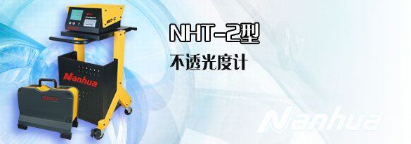

²úÆ·Ãû³Æ£º ²»Í¸¹â¶È¼ÆNHT-2
ÐÍ ºÅ£º NHT-2
Ö÷Òª¹¦ÄÜÌØµã
¡ô·ÖÌåʽ½á¹¹£¬²âÁ¿Óë¿ØÖÆµ¥Ôª·Ö¿ª£¬·½±ã²Ù×÷¡£
¡ô´óÆÁĻҺ¾§ÏÔʾ£¬È«ÖÐÎĽ»»¥Ê½²Ëµ¥Ìáʾ²Ù×÷¡£¾ß±¸²»Í¸¹â¶ÈºÍ¹âÎüÊÕϵÊýÁ½ÖÖ¶ÁÊý£¬²Ù×÷¼òµ¥£¬Ö±¹Û·½±ã¡£
¡ô¾ßÓÐ×ÔÓɼÓËÙÊÔÑéºÍ˲̬²âÁ¿¹¦ÄÜ£¬²¢×Ô¶¯´¦Àí²âÊÔÊý ¾Ý¼°ÏÔʾ²âÁ¿½á¹û¡£
¡ô¿ª»úÔ¤ÈÈʱ¼äΪ15·ÖÖÓ£¬²¢½øÐÐ×Ô¶¯µ÷Áã¡£
¡ô²âÁ¿µ¥Ôª²ÉÓ÷ÖÁ÷ʽ£¨È¡Ñùʽ£©¼¼Êõ£¬²âÁ¿²ñÓͳµµÄÅÅÑÌ¡£²ÉÓá°¿ÕÆøÄ»¡±¼¼ÊõÒÔ±£»¤¹âѧϵͳÃâÊÜÎÛȾ¡£¼ì²âÊÒºãοØÖÆ£¬¿ÉÔ¤·ÀÀäÄý£¬ÒÔ¼°±ÜÃâζȱ仯ӰÏì²âÁ¿¾«¶È¡£
¡ôÉèÓÐÊý¾Ý´òÓ¡£¬ÓëÉÏλ¼ÆËã»úµÈͨÐŹ¦ÄÜ£¬¿ÉÑ¡Óô®ÐÐ RS-232C »ò RS-485 ½Ó¿Ú¡£
¡ôÒÇÆ÷ÐÔÄÜ·ûºÏ ISO 11614 ºÍ GB3847-2005 µÄÒªÇó¡£
