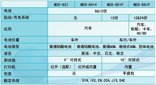

MDX-600ϵÁÐÐîµç³Ø²âÊÔÒÇÊÇ20¶àÄêÐîµç³Ø²âÊÔÒÇ¿ª·¢£¬Éú²úºÍÏúÊÛ¾­ÑéÓë²»¶Ï¼¼Êõ´´ÐµĽᾧ£¬ÕâЩ¾­ÑéºÍ´´ÐÂÀ´×ÔÓÚÎÒÃǵĿͻ§£¬°üÀ¨È«Çò¼¸ºõËùÓÐÆû³µ³§µÄÿ¼ÒÌØÔ¼·þÎñÕ¾¡£MDX-600ϵÁÐÐîµç³Ø²âÊÔÒDzÉÓÃÐÐÒµ±ê×¼µÄÐîµç³Ø²âÊԵ絼¼¼Êõ£¬Ê¹Ðîµç³Ø²âÊÔ±äµÃ°²È«£¬¿ìËÙ£¬ºÍ¼òµ¥¡£°²È«ÓÃÓÚÈκλ·¾³Ìõ¼þ - ²»·¢ÈÈ£¬²»·Åµç£¬Î޻𻨣¬ÌرðÊÇÔÚ¿Í»§ÃæÇ°¿ìËÙºÍ׼ȷµØ²âÊÔÐîµç³Ø»òµç·ϵͳֻÐ輸Ãë¼òµ¥£¬¾­¹ýʵ¼ùÑéÖ¤µÄÓû§½çÃæ³¹µ×±ÜÃâÖ÷¹Û²ÂÏëÐÞ³µºÍÈËΪ´íÎó·¢Éú£¬Ã¿´Î¶¼¸ø³öÒ»¸ö׼ȷµÄ·ÖÎö½á¹û¡£MDX-600ϵÁÐÊÇMicro-430£¬Micro-460£¬Micro-400XLºÍMicro-500XLÐîµç³Ø¼ì²âÒǵÄÉý¼¶°æ¡£
°²È«
¿ÉÔÚÈκεصãʹÓã¬ÉõÖÁÔÚÓû§ÃæÇ°
¿ìËÙ
ÔÚÊýÃëÄÚ¶ÔÐîµç³ØºÍµç·ϵͳ½øÐпìËÙºÍ׼ȷµÄ²âÊÔ
¼òµ¥
ÓÅ»¯µÄÓû§Ê¹ÓýçÃæ£¬Ïû³ý²Â²âÒÔ¼°ÈËΪ´íÎóµÄÓ°Ï죬ȷ±£Ã¿´Î²âÊÔ·ÖÎöµÄ׼ȷ
²úÆ·ÌØµã£º
MDX-600ϵÁÐÐîµç³Ø²âÊÔÒǵÄÏȽø¹¦ÄܰüÀ¨£º
¡ñ¶àÖÖ³µÁ¾Ó¦ÓÃÀàÐÍ£¬¶àÖÖÐîµç³ØÀàÐÍ£¬ÒÔ¼°¶àÖֱ궨ϵͳ
¡ñ±³¹â´óÆÁÄ»ºÍÍêÉÆµÄÓû§½çÃæ
¡ñÄÚÖôòÓ¡»úÑ¡Ïî
¡ñ¿É²ðж²âÊÔÏßÉè¼Æ
¡ñÓ¢ÎÄ£¬ÖÐÎÄ£¬ÈÕÎĺͺ«ÎÄ
¿É°ïÖú£º
¡ñÌá¸ßÐîµç³ØºÍµç·Õï¶ÏµÄÉú²úÁ¦¶ø½Úʡʱ¼äºÍ½ðÇ®
¡ñ¼õÉٹ˿͵ȴýʱ¼ä¶øÌá¸ß¹Ë¿Í·þÎñÖÊÁ¿
¡ñÖ÷¶¯²âÊÔÐîµç³ØºÍµç·ϵͳ¶øÔö¼ÓÏúÊÛ
¡ñÌáǰ·¢ÏÖDZÔڵijµÁ¾ÎÊÌâÌá¸ß¹Ë¿ÍÂúÒâ¶È
ÊÊÓóµÁ¾£º
Æû³µ¡¢ ĦÍгµ¡¢ ´¬²°¡¢ ¸î²Ý»úµÈÔ°ÒÕ»úÆ÷¡¢ Group 31¡¢ ÉÌÓóµÁ¾4D/8D
ÊÊÓÃÐîµç³ØÀàÐÍ £º
1¡¢´«Í³Ðîµç³Ø 2¡¢AGM3¡¢Æ½°åÐîµç³Ø4¡¢ AGMÂÝÐýÐîµç³Ø5¡¢ GelÐîµç³Ø
ÊÊÓÃÈ«Çò±ê¶¨ÏµÍ³:
1¡¢CCA, CA, MCA, JIS, SAE, EN, DIN, IEC
2¡¢6VºÍ12VÐîµç³Ø
3¡¢ 24V³äµçϵͳ²âÊÔ
4¡¢¸ß¼¶Æð¶¯»úºÍ·¢µç»ú²âÊÔ (Ö»ÓÐ650 / 650PÐÍ)
5¡¢¿ìËÙÆð¶¯»ú·ÖÎöÎÞÐè¶Ï¿ªµã»ð
ÊÊÓÃÈ«Çò±ê¶¨ÏµÍ³:
¡ñCCA, CA, MCA, JIS, SAE, EN, DIN, IEC
¡ñ6VºÍ12VÐîµç³Ø
¡ñ12 & 24V³äµçϵͳ²âÊÔ
¡ñ¸ß¼¶Æð¶¯»úºÍ·¢µç»ú²âÊÔ (Ö»ÓÐ650 / 650PÐÍ)
¡ñ¿ìËÙÆð¶¯»ú·ÖÎöÎÞÐè¶Ï¿ªµã»ð
¡ñ¸ß¼¶²Ëµ¥Ìáʾ½çÃæ£¬ÊµÏÖ¿ìËÙ³äµçϵͳ·ÖÎö
¸½¼Ó¹¦ÄÜ£º
¡ñ²é¿´ºÍ´òÓ¡¹¦ÄÜÓÃÓڲ鿴´æ´¢Æ÷ÄÚ×îºóÒ»´Î²âÊÔ»òÕß´òÓ¡ÁíÍâµÄ²âÊÔ±¨¸æ
¡ñ±³¹â´óÆÁĻʹËùÓÐˮƽµÄÈË»áÓÃ
¡ñÊý¾Ý¿¨¼Ç¼Æ÷ÓÃÓÚ½«À´µÄÈí¼þÉý¼¶
¡ñ122»ò305 cm³¤¿É²ðж²âÊÔÏßÌØ±ðÊʺÏÓÚ×øÔÚ³µÄÚ²âÊÔ
¡ñÖÊÁ¿¿ØÖÆÄ£Ê½ÓÃÓÚ½øÐÐÖÊÁ¿¿ØÖƲâÊÔ
¡ñ¶àÖÖÓïÑÔ
¡ñ¼ÆÊýÆ÷ÐÅÏ¢ÓÃÓÚ×·×ٻ£¬°üÀ¨ºÃ¶Ô»µ£¬Ðîµç³ØºÍϵͳ²âÊÔ½á¹û
¹¤×÷ζÈ:
0C to +50C (32F to +122F)
²âÊÔ·¶Î§:
CCA: 100-2000 BY 5
CA: 100-2000 BY 5
MCA: 100-2000 BY 5
JIS#: By Part Number
EN: 100-2000 BY 5
DIN: 100-1200 by 5
SAE: 100-2000 by 5
IEC: 100-1200 by 5
µçѹ²âÊÔ·¶Î§:
1VDC - 30VDC
²âÊÔÏß³¤:
4/ 122cm (MDX-640)
10/305cm (MDX-650/650P)
µçÔ´:
ʹÓñ»²âÐîµç³ØµÄµçÔ´ºÍ6½ÚAAÄÚ²¿µç³Ø
ÓïÑÔ:
ÖÐÎÄ
English
Spanish
French Canadian
Portuguese
Íâ¿Ç²ÄÁÏ:
·ÀËáABSËÜÁÏ
³ß´ç:
MDX-640/ MDX -650: 19.5cm x 10cm x 5cm
MDX -650P: 27cm x 10cm x 5cm (10.6 x 3.9 x 2.4)
ÖØÁ¿:
MDX -640/650: 544g (1.2lbs)
MDX -650P: 771g (1.7lbs)
