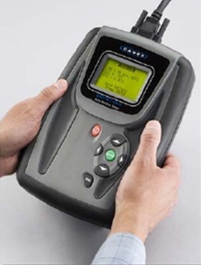

˹ÅÉ¿ËCA-12Ö±Á÷¸ßËÙÐîµç³Ø¼ì²âÒÇ
          רΪÁìÏÈËáÐÔµç³Ø²âÊÔ
¿ìËÙ²âÁ¿¸ß¼¶ËáÐÔµç³Ø
˹Åɿ˹«Ë¾µÄCA-12Ö±Á÷¸ßËÙÐîµç³Ø¼à²âÄܹ»¿ìËÙ¶Á³öµç³ØÈÝÁ¿
ºÍÉîÑ­»·µç³ØµÄµçºÉ״̬¡£

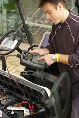

¸Ã¿îCA-12Ö±Á÷¼à²âÒÇÎÞÐëʹÆû³µ¼°³äµçÉèʩֹͣ¹¤×÷£¬Ò²ÎÞÐè·´¸´
³ä·Åµç¾Í¿É׼ȷ¹À¼ÆÉîÑ­»·µç³ØµÄ½¡¿µ×´¿ö¡£

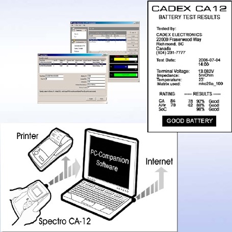

²âÊÔ½á¹û½«ÓÉһ̨¿É¹©Ñ¡ÔñµÄ´òÓ¡»úÏÔʾ£¬»òÕß¿ÉÒÔÊä³öµ½ÈκÎPC
»òÒÆ¶¯ÉèÊ©¡£´Ëºó£¬²âÊÔ½á¹û½«Í¨¹ýÓʼþ·¢Ë͸ø¿Í»§¡£

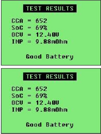

¸Ã¿îCA-12Ðîµç³Ø¼ì²âÆ÷ͬʱ¿ÉÒÔ¼à²âÆû³µ·¢¶¯»úµç³ØµÄµçºÉ״̬SoCºÍÀäÆô¶¯µçÁ÷£¬¼à²â·¶Î§×î¸ß¿É´ï875CCA¡£
·Ç³£ºÃÓüòµ¥£¬¿ì½Ý£¬°²È«
½«CA-12 DCÁ¬½ÓÖÁµç³Ø,
¼òµ¥°´ÏÂÒ»¸ö°´Å¥£¬½öÐè15S£¬
ÇáËÉ»ñµÃ½á¹û¡£

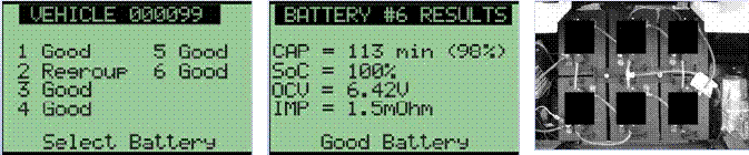

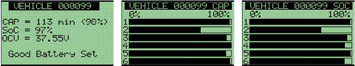

¼ì²âÉîÑ­»·µç³Ø×éºÏ
¼ì²âÉîÑ­»·µç³Ø×éºÏ£¬CA-12 DC×î¶à¿ÉΪÿ̨Æû³µ¼ì²â8¸ö¶ÀÁ¢µç³Ø£¬ÏÔʾËüÃǵı¸ÓÃÈÝÁ¿ºÍµçºÉ״̬£¬ÒÔ¹©±È½Ï¡£¿É¼ÌÐøÑ¡

ÓøöÈ˵çÄÔ»òÒÆ¶¯ÉèÊ©¹ÜÀíÊý¾Ý
ͨ¹ýÄÚÖõÄPCÖúÊÖÈí¼þ´æ´¢½á¹û£¬ÏÂÔØ½á¹û£¬
´òÓ¡½á¹û»òÉý¼¶¹Ì¼þ¡£
ÄÚÖà RS232 µçÀ£¬½«Êý¾ÝÊä³öÖÁPC
ÓÃÓÚ·ÖÎö»òÑÝʾ¡£
¿Éͨ¹ýÀ¶ÑÀÁ¬½ÓÒÆ¶¯ÊÖ³ÖÉ豸£¬
²¢¿Éͨ¹ýE-mail¸½¼þ´«ÊäÊý¾Ý¡£
¿Éͨ¹ýºìÍâ¶Ë¿ÚÁ¬½ÓÈȸÐÐÍÓ¡
Ë¢»ú¡£

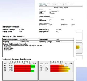

±¨¸æÓëÕï¶Ï
¸Ã¿îCA-12 DC ×î¶à¿É´æ´¢80¸ö½á¹û,²¢¿Éͨ¹ýÄÚÖõÄPCÖúÊÖ½«½á¹ûÏÂÔØÖÁµçÄÔ¡£
Õï¶Ï:
• ÐèÖØ×éµç³Ø
• µÍЧ»ò¶Ì·µç³Ø
• ³äµçÎÊÌâ
• ·ÅµçÎÊÌâ

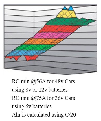

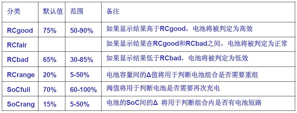

CA-12 Ö±Á÷¼ì²âÆ÷ÒÀ¿¿Ä£±í¹¤×÷
Ä£ÐÍÊÇʲô?
Ä£ÐÍ¿ÉÒÔÏÔʾµç³ØµÄ¹¤×÷Çé¿ö,ËüÊÇÓÉͨ¹ýʹÓôóÁ¿ÄÜ
ЧЭÒé¼ì²âµç³Ø£¬ÔÚµç³ØÓÐЧÈÝÁ¿ÄÚ³ÖÐø²ÉÑù¶ø»ñµÃ¡£
 (ÀýÈç.ÎÞÂÛÊÇ“ºÃµÄ”»¹ÊÇ“»µµÄ”µç³Ø£¬¼ì²âÆ÷¶¼
Äܽ«½á¹ûת»¯Ò»¸öÒ×ÓÚÏÔʾµÄÏà¹ØÄ£ÐÍ¡££©
Ahr´ú±íµç³ØÊ£ÓàµçÁ¿¡£
RC minutesÓÃÓÚÏÔʾ¸ß¶û·ò³µµç³ØÈÝÁ¿¡£
CCA ¿Éͨ¹ýÆÕͨģÐÍÆÀ¹À¡£
ÎÞÂÛÊǸßЧ£¬Õý³£»¹ÊǵÍЧµÄµç³Ø¶¼½«Í¨¹ý¸÷×Ô
¶ÀÌØµÄÐÎ×´ÏÔʾÔÚÄ£ÐÍÖС£

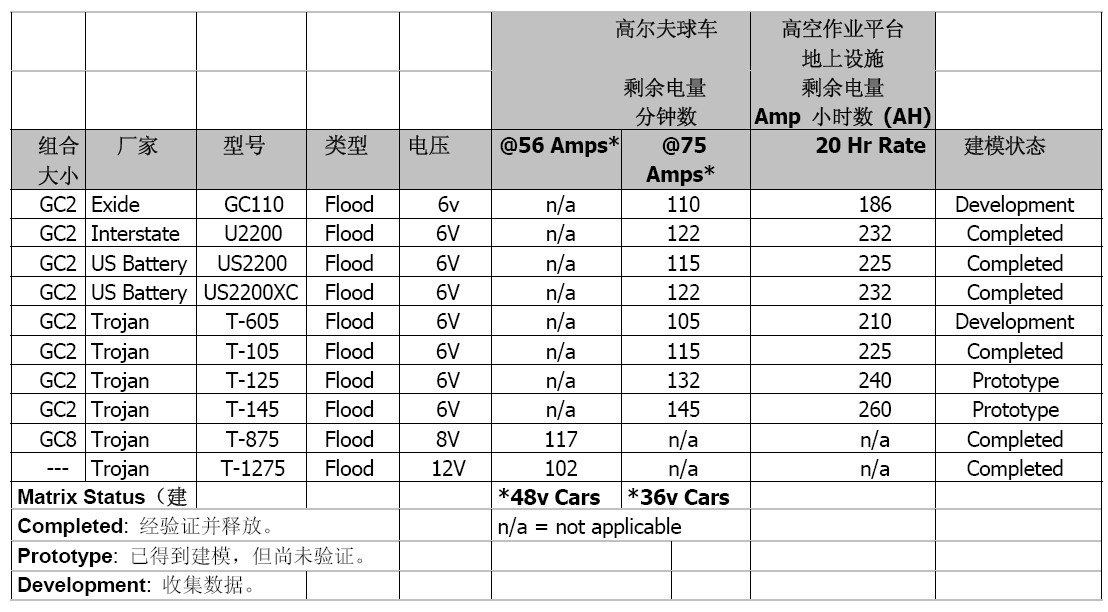

ÉîÑ­»·Ä£ÐÍ
Ò»¸öÓÃÓÚÆû³µ·¢¶¯»úCCA²âÁ¿µÄ¼òµ¥½¨Ä£±í

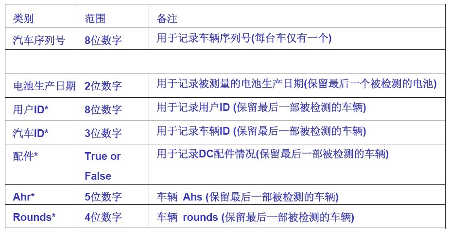

ÅäÖÃ˵Ã÷
Óû§Ó¦ÔÚ·¶Î§ÄÚÅäÖüì²âÆ÷ - ³§¼ÒÎÞÐèÉùÃ÷£¬¿É¸Ä±ä³ö³§ÉèÖ㬿ÉʹÓÃÃÜÂëÐÞ¸ÄÅäÖÃ
Óû§¼°³µÁ¾ÐÅÏ¢
Àà±ðÔÚPCÖúÊֵı¨¸æÖв»¿ÉÐÞ¸Ä
¿ÉÑ¡ÔñÐÍÊäÈë¿ÉÔÚϵͳÉèÖÃÄÚ°ó¶¨>²âÁ¿²ÎÁ¿>³µÁ¾
