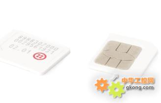

Äú¿ÉÒÔÔÚÉ豸ÉÏʹÓÃ×Ô¼ºµÄ΢ÐÍ SIM ¿¨ - »ò¼¤»îÉ豸¸½´øµÄÈ«¾Ö³¬¼¶ SIM ¿¨¡£

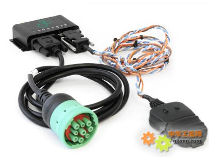

                                             Á¬½ÓÆ÷                                                               2  x  DB9  (ÌṩÊÊÅäÆ÷µçÀÂ)
¹©µç                                                           +7V to +32V DC ͨ¹ýͨµÀ1µÄDB9 ½Ó¿Ú
¹¦ºÄ                                                                     <24W
³ß´ç                                                              44.2×75.0x20.0mm(LxWxH)²»°üÀ¨ÌìÏß
ÖØÁ¿                                                                    90G
LED    6¸öÍⲿLED(PWR,CH1,CH2,MEM,GPS.LTE)
ÎÂ¶È    -25 – +70 ÉãÊ϶È
IPµÈ¼¶    IP40
ͨµÀ    2 × CAN/CAN FD + 2 ×LIN 2.0 (´Ó½Úµã)
ЭÒé    1939,OBD2,CANopen, NMEA,2000,
²¨ÌØÂÊ    ×Ô¶¯Ì½²â/¼òµ¥/¸ß¼¶ ×Ô¶¨Òå
SD¿¨    8-32 GB¿ÉÌáÈ¡¹¤ÒµÎ¢ÐÍSDHC
ʵʱʱÖÓ    50 us ·Ö±æÂÊ(°üÀ¨±¸ÓÃµç³Ø)
Îļþ¸ñʽ    MDF4(.MF4) – Ò×ÓÚ´¦Àí/ת»»¸ñʽ
°²È«ÐÔ    100%µçÔ´°²È«
ÅäÖà    ¸ß¼¶µÄÅäÖÃÑ¡Ïî
ÈÏÖ¤    CE,FCC,IC
µçѹ²âÊÔ    TUV SUDµÄ˲̬µçѹ·ûºÏISO 7637-2:2011
Èí¼þ    100%Ãâ·Ñ&¿ªÔ´
±£ÐÞÆÚ    1Äê±£ÐÞÆÚ
