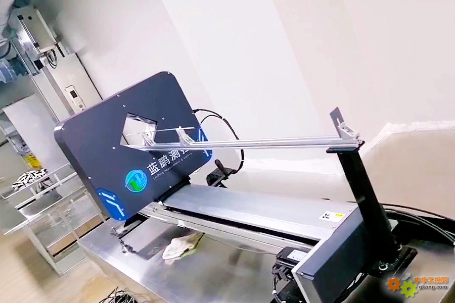

在线直线度测量仪:对于生产线上的连续测量,可以使用在线直线度测量仪。这种设备通常采用光电测径仪或类似的传感器,通过实时测量被测物体的直径或轮廓来评估其直线度。通过分段测量每米长度内的数据,并计算偏离理想直线的最大变动量,可以得出米直线度的结果。
