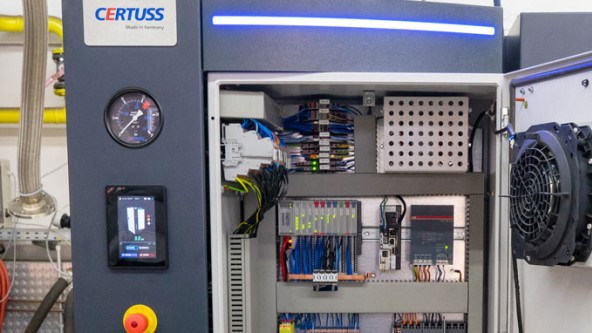

  Certuss GmbH & Co. KG(以下简称“Certuss”)是一家历史悠久的德国企业,生产的蒸汽发生器畅销全球,用于为100多个行业的客户提供工艺热和工艺蒸汽。其在开发紧凑型模块化EMX系列电热蒸汽锅炉时采用了图尔克的多项自动化技术,包括从压力变送器到BL20 I/O系统和TX系列HMI控制器,并通过图尔克云解决方案来实现远程维护。图尔克的全方位咨询支持、服务、开发能力,丰富的产品功能和广泛的产品组合,给Certuss留下了深刻的印象。

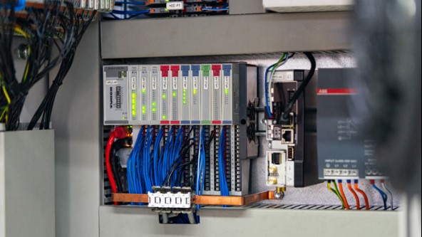

  开发EMX系列期间,图尔克为Certuss提供了一体化解决方案,涵盖从传感器到I/O技术、带可视化的控制器,到云连接等多项产品。紧凑的图尔克PT压力变送器可精确测量系统压力,并将数值发送到模块化的BL20 I/O系统,然后传输至TX700边缘控制器。这样可监测并控制输入/输出信号以及云连接。TX705-HMI则作为操作面板,用于可视化过程。“作为一家资源有限的利基制造商,我们需要一家能一站式提供完整产品包的合作伙伴。这也正是我们选择与图尔克合作的原因之一。”Hamacher表示,“而事实也证明,图尔克是一个可靠的合作伙伴,不仅为我们提供了所需的开关设备和组件,还帮助实现了集成的云连接。”
  云连接:积极运营和持续优化
  云连接为Certuss的客户提供了重要功能。借助EMX蒸汽发生器实时发送的数据,工厂可直接向Certuss的维护人员报告服务问题。Certuss能查看所有传感器数值,了解工厂的运行情况,在客户允许的情况下甚至能查看长期历史记录。这使得制造商一改以往的被动响应式查询,实现主动运营。集成的状态监测会定期检查是否有参数超出阈值。如此一来,维护人员能及时发现任何问题,并立即做出响应,从而最大限度缩短了停机时间。
