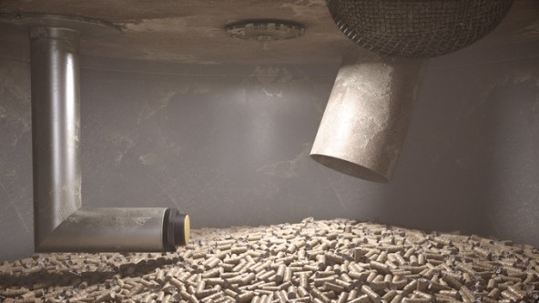

   利用电容式传感器检测颗粒加热系统中的料位
  在颗粒加热系统中,大袋或其他储存容器中的颗粒会被吸入吸料室,直至达到预定的料位。在此过程中,吸料室内的颗粒会呈锥体堆叠,导致容器边缘处的测量不准确。因此,料位测量必须在吸料室的中心处进行。由于存在粉尘堆积问题,光电传感器不适合这一应用。
  您的获益
  •基于额外数据的集成状态监测和预见性维护有助于提高机器可用性
  •防护等级高达IP67,使用寿命长
  •支持灵活进行齐平或非齐平安装

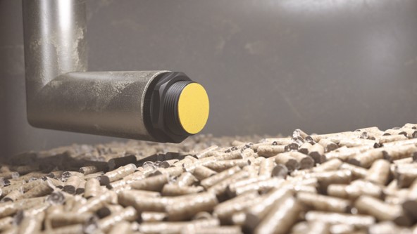

  •即使粘有颗粒或泡沫状介质也能实现可靠检测
  •利用图尔克自动化套件进行简单调试
此安装案例还可通过IO-Link对UC/BC传感器进行远程参数设置
由于吸料室内会堆积形成锥体,因此在中心位置检测料位
防护等级高达IP67,不惧粉尘问题

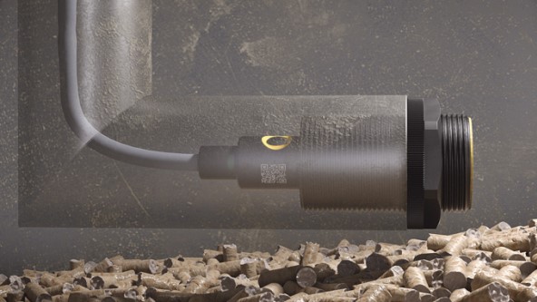

  为了保护传感器并将其安装到中心位置,制造商将传感器内置在金属管道并倾斜敷设至吸料室中心。尽管这种设置导致无法访问数字电位计,但用户可以利用IO-Link接口以及图尔克自动化套件(TAS)的示教显示器轻松进行UC/BC系列传感器的参数设置。无论是灵敏度、开关行为还是过滤功能,所有相关设置都可以通过该数字接口在办公桌上集中配置。此外,集成在TAS中还可实现方便的调试以及轻松将参数传输至其他传感器,这无论对传感器系列的应用还是OEM来说都非常实用。与采用光电传感器甚至是雷达传感器进行检测相比,此解决方案的性价比显著提升。
  “通过图尔克自动化套件的示教显示器调试UC/BC系列非常简单,就像用螺丝刀操作数字电位计一样,而且还提供了更多的设置选项。”
