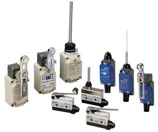

ZXL/ZXM/ZXG系列行程开关
产品特点:
·IP67防水、防尘、防油结构设计
·高密度铝合金铸造基座
·带指示灯型使动作状态、维护、保养等非常直观、安全、便捷
·面板盖安装防水型橡胶垫圈,具有高密封性
·手柄使用耐腐蚀性铝合金材料制造
·手柄上使用十字槽6角平头螺丝,使用各种工具调整便捷容易
·转轴采用不锈钢材料进行特殊加工,确保可靠性、长寿命
·获得欧共体CE认可,通过中国产品强制认证CCC

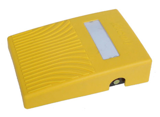

防水型脚踏开关HRF-M8
产品特点
·内置防水微动开关,额定负载5A/250V,银合金触点镀24K金,触点形式1a(1常开/SPST)。
·标准VCTF0.5平方×2米×2芯电缆线配备。
·长时间操作使用无疲劳感觉的后踏式构造。
·设置有内嵌式标记板,用途功能代号可方便标记且不易脱落和失色。
·防水、防尘、防油性达IP68(符合IEC60529)。
·符合医用电器设备通用技术要求IEC60601-1标准。

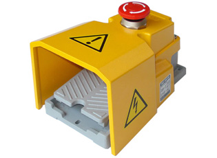

“坦克”型脚踏开关HRF-HD3NX-EPB
产品特点
·系列化、多功能化全范围脚踏开关。
·黄色(警示色)为标准制备品。
·可方便的将脚踏开关固定在表面,确保操作稳定性。
·内置Z15G基本型微动开关,负载容量15A/250VAC,符合UL,c-UL,CE认证。
·大于100万次操作寿命。
·获得欧共体CE认可。
·通过中国产品强制认证CCC。

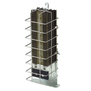

KSH系列电柜除湿加热器
产品特点:
·使用散热器专用6063-T5铝合金材料制造
·内置优质Ni80Cr20镍铬合金电热器
·散热结构设计考虑热交换原理,增大热交换面积
·可选配LED工作状态指示灯
·可选配防护用钢丝罩及直立安装用支架
·加热功率范围宽,选型应用广泛

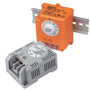

KTC系列温度控制器
产品特点:
·表面安装和DIN导轨安装两种方式。
·带双LED指示灯,具有独立的加热指示和散热指示功能。
·时尚化外观,用颜色区分型号规格和温度设定范围。
·具备1C(SPDT)触点形式,控制容量大16A/250VAC。
·可提供传感器外置型产品。
·同类型产品中控制精度高,性价比高之优秀产品。
