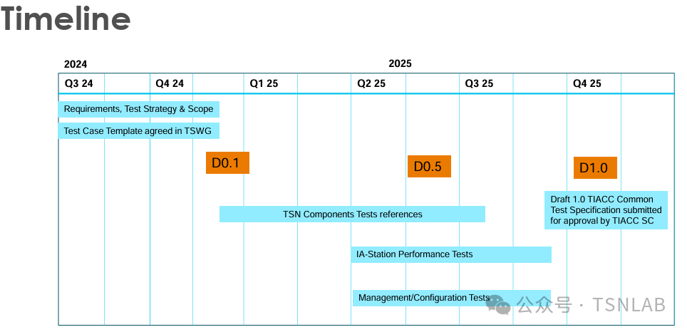

  目前,TIACC计划的时间线如下:

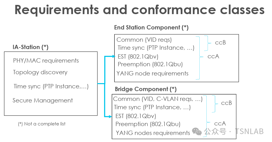

  TIACC针对当前IEC/IEEE 60802,需要制定测试规范的组件如下。可以看到,通用特性、时间同步是ccA和ccB都需要的,而ccA额外需要EST(门控,Qbv)、Preemption(帧抢占,Qbu)、YANG模型相关能力。这和60802中基本已经固定的技术要求保持一致。
