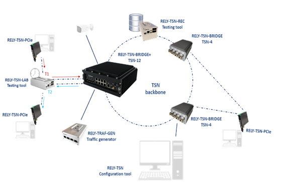

TSN架构
虹科TSN网络架构
然而,在迁移到TSN之前,系统集成商和制造商需要进行大量的测试和验证工作,以确保新标准的有效性和可靠性。为了支持这一复杂任务,虹科推出了一系列互补的TSN产品。

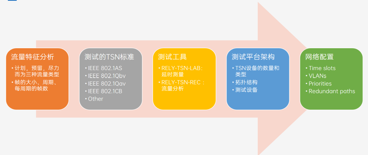

二、TSN测试平台的工作流程
实现TSN验证的测试平台或设置的时候,通常需要遵循下图展示的工作流程。
测试流程
TSN测试网络的搭建流程
1、流量特征分析阶段
在搭建TSN测试网络之前,首先需要进行流量特征分析。通过人为方式,拟定网络中几种数据流量的分类(计划、预留、尽力而为),并通过不同的帧长、发送频率/帧率,找到一种计划/预留流量最佳的低延迟、低抖动的传输状态。这一步骤是确保TSN网络性能优化的基础。
2、确定TSN机制
根据用户场景情况的指标或要求,确定用于不同流量的TSN机制。同时,要明确哪些机制可以测量延迟或其他类型的约束是否得到满足。这一步骤是确保TSN网络能够在实际应用中发挥作用的关键。
3、定义网络拓扑与测试设备
定义网络拓扑结构和将在测试平台中使用的测试设备。通过必要手段,将关注的特定流量进行约束测试,以满足传输需求。这一步骤是确保TSN网络在复杂环境中稳定运行的重要前提。
4、配置网络设备
定义网络设备的配置,或者通过集中式管理配置工具,通过流量模拟、流量传输分析、约束条件等配置下发。这一步骤是确保TSN网络能够按照预期进行数据传输的关键环节。

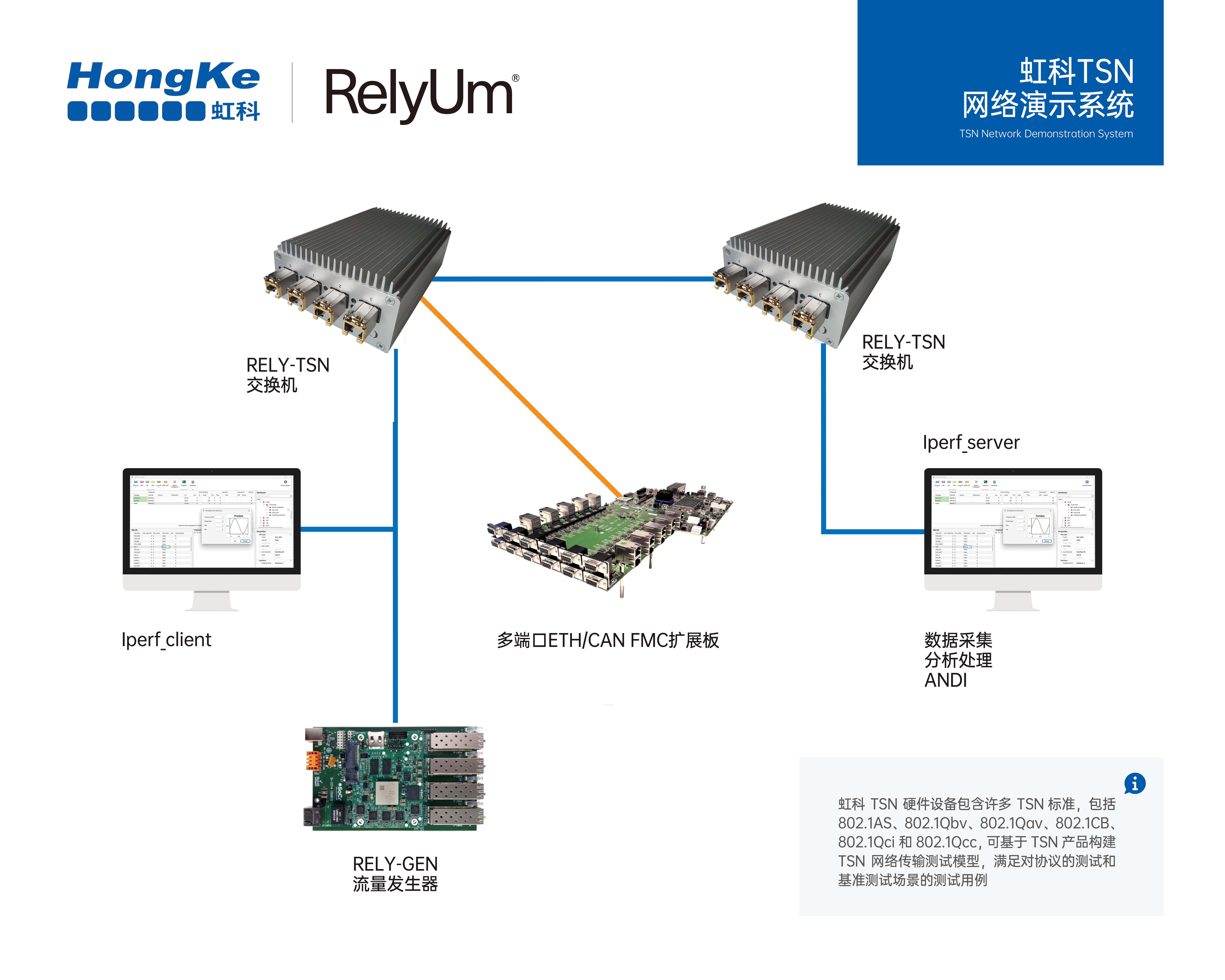

三、虹科TSN网络仿真系统
为了仿真特定于TSN的设备及其拓扑结构,虹科推出了TSN网络仿真系统。该系统可以构建发话者、桥接器、接收者等TSN网络传输测试模型,并通过流量生成器将流量注入网络进行测试。测试模型的目标在于证明TSN技术能够在拥挤的网络中承载高优先级流量而不会造成任何损失,并保证视频稳定传输。
RELYUM DEMO
虹科TSN网络功能测试系统
在实际测试中,可以使用两个摄像机将视频投射到屏幕上。其中一个摄像机的流量在常规网络中作为尽力而为的流量发送,而另一个摄像机的流量通过TSN调度发送。通过对比两者的丢失和延迟错误情况,可以明显看出TSN在数据传输方面的优势。
