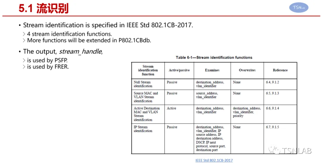

流识别(Stream identification):由802.1CB定义(而非802.1Qci哦,TSN三大误解之一),本质上就是根据以太帧头部的目的MAC地址、源MAC地址、VLAN_ID,以及里层IP头部的信息等,识别报文,并分配一个ID——叫做stream_handle。目前给出了4种具体的流识别方式,其中三种被动模式,一种主动模式(可以重写帧头的部分字段),如下图。

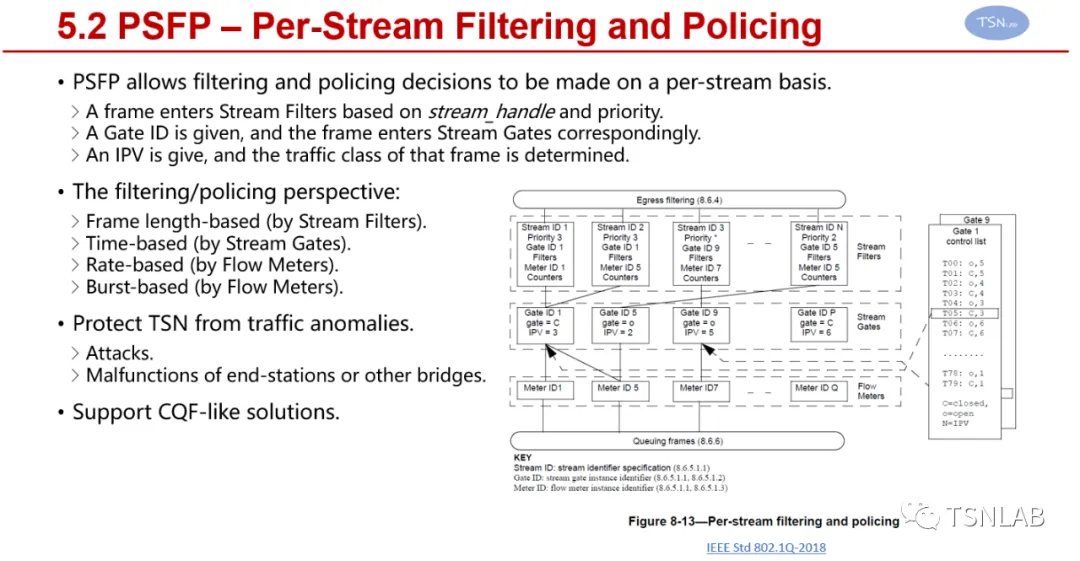

逐流过滤与策略(PSFP,Per-Stream Filtering and Policing):由802.1Qci制定,可实现对于流的过滤与策略操作。具体地,基于一个帧的stream_handle(由流识别给出)和优先级(VLAN TAG里面的PCP字段),把该帧置入特定的流过滤器(Stream Filter);该帧从流过滤器中获得一个Gate ID,并进入相应的流门(Stream Gate,注意这个门和Qbv中的门控无关);该帧从流门中获得一个IPV(内部优先级),以此确定该帧属于哪个traffic class。流过滤器可以实现基于帧长的过滤策略;流门可以实现基于时间的过滤策略;流策略器(Flow Meter,在Qci之前就已经存在了)可以实现基于流量速率和突发的过滤策略。这些过滤策略的存在,可以保障TSN网络不受个别流量异常行为的影响,不论异常行为是来自于恶意攻击,还是设备故障。最后,基于流门,还可以支持流量的周期式入队,进而实现周期排队转发(CQF)及其类似方案。
