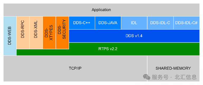

  其中,数据分发服务(DDS)是对象管理组织(OMG)制定的一系列标准,旨在为工业互联网、信息物理系统和关键任务应用提供连接性、互操作性和可移植性。
  优势
  高效数据分发:基于发布-订阅模型,支持动态数据发现和异构系统互操作,适合车载多传感器数据共享;
  丰富的QoS策略:提供23种服务质量策略(如延迟预算、可靠性),可灵活适配不同应用场景;
  平台无关性:屏蔽底层OS和硬件差异,支持从MCU到域控制器的跨平台部署。

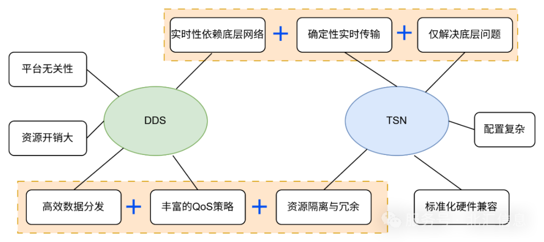

  图3 TSN与DDS的独立优劣与协同效应表现

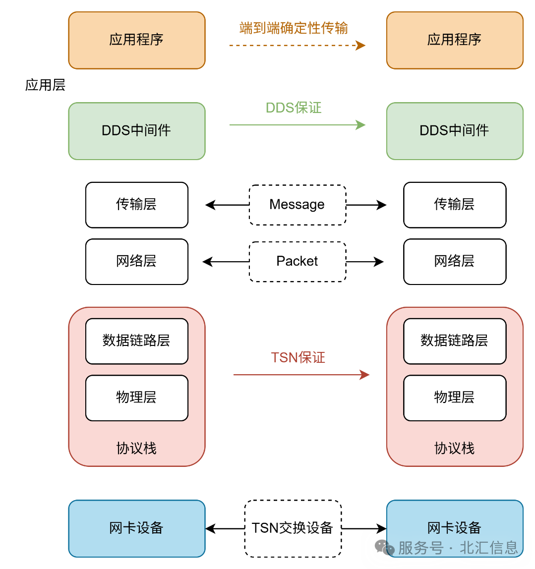

  上述两种技术,不知道大家有没有发现它们之间可以进行结合互补,更进一步产生协同效应?
  1.2.两者结合:垂直整合实现全栈确定性
  通过OMG DDS-TSN规范的推进,两者融合可产生以下协同效应:
  DDS在应用层定义“需要什么样的实时性”(What),TSN在网络层解决“如何实现这种实时性”(How)。
  图4 DDS-TSN的结合实现
  主要细分为以下几部分
  1. 分层协作:从应用到网络的确定性贯通
  DDS作为网络通信中间件,DDS通过发布-订阅模型管理数据分发逻辑,并定义端到端的QoS策略(如截止时间、可靠性、优先级),但依赖底层网络满足其实时性需求。
  TSN作为底层(L2)技术,TSN通过时间同步、流量调度和帧抢占等机制,为以太网提供确定性传输能力,但不涉及应用层的数据语义与逻辑。
  综合来看,DDS的QoS需求(如低延迟、时序保障)需要TSN的网络能力支撑,而TSN的确定性传输需要DDS的应用层调度配合。两者结合后,形成“应用意图→网络执行”的闭环,实现真正的端到端确定性。

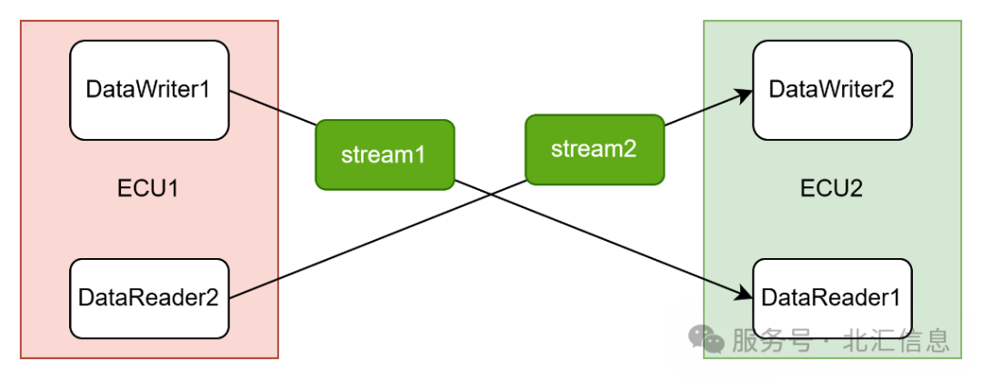

  1.TSN Talker/Listener和DDS DataWriter/DataReader之间的映射
  DDS采用强类型的数据中心发布-订阅模型,其中DataWriter负责更新特定类型数据,匹配的DataReader则监听这些更新。
  TSN同样存在Talker(发送端)和Listener(接收端)概念,Talker可向多个Listener发送数据流。
  如OMG DDS-TSN规范所定义,两者映射的具体配置如下:
  Talker定义为DataWriter(比如下图中ECU1是作为stream1的Talker1,也是DDS的DataWriter1)
  Listener定义为DataReader(比如下图中ECU2是作为stream1的Listener1,也是DDS的DataReader1)

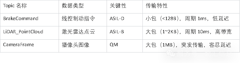

  根据上一步需求评估的输出来定义Topic,并映射到TSN流上。
  例如,自动驾驶中某些Topic分类:
  通过上表中的Topic分类原则,可将3个Topic分别映射到对应的流量上:Command-控制类、Info数据类、Cam图像类,如下图所示。

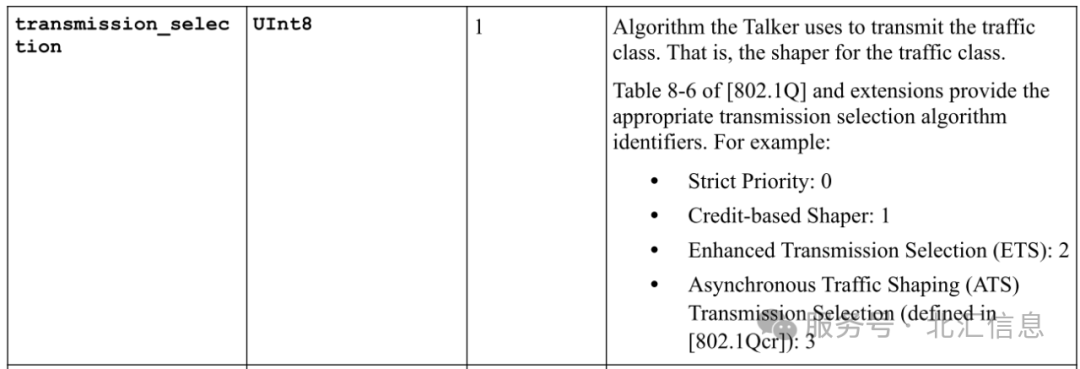

  对于确定性传输,在DDS的QoS部署配置中,需要按需补充TSN策略中对应的参数(整形算法、门开/关时间等)。
  例如,OMG DDS-TSN规范7.2.3中定义的TrafficSpecification中,增加了transmission_selection传输选择算法参数:
  将TrafficSpecification定义在DataWriterQoS中,将DDS的QoS需求与TSN的调度关联起来,保证其确定性传输。

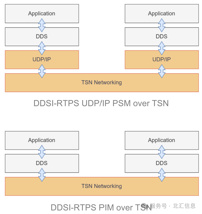

  5.协议映射
  OMG提出两种技术实现DDS和TSN的数据协议映射,提高协议栈运行效率:
  RTPS/UDP/IP/TSN:将 RTPS 消息映射到 UDP 消息,由 TSN 网络传输 UDP 消息,能够解决传统以太网的不确定性问题
  RTPS/TSN:将 RTPS 消息直接映射到以太网帧,由 TSN 网络传输以太网帧,能够解决操作系统网络 I/O 以及传统以太网的不确定性问题
  上述两种方式在汽车领域中均有使用,本文方案设计采用后一种方式。
  图8 DDS-TSN的协议映射

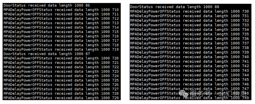

  1.可靠性验证
  对于需要有可靠性保证的Topic,在部署上会存在2个通路来进行数据传输,一个作为主运行通路,另一个作为备份。当主运行通路出现故障时,可通过CB协议自动切换至备份通路进行传输,保证其可靠性。作为对比,另一个实验无冗余通路作为备份。然后对比验证,两种情况下的数据是否能正常传输。

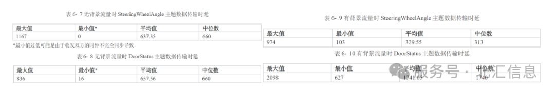

  2.确定性时延验证
  为了展示确定性传输的特性,需要使用Qbv协议对流进行保护。作为对比,另一个实验无Qbv作为保护。然后对比验证,两种情况下的数据是否能正常传输。
  2.5.实验结果展示
  针对上面2个指标的实验,可以得到如下图示结果:
  图10 DDS-TSN原型对比验证可靠性结果示意图
  在使用CB对关键的数据流进行备份后,其中一个通路断开不会对数据传输产生影响,而如果没有CB的保护,数据流使用的通路断开后将无法传输数据。
  图11 DDS-TSN原型对比验证确定性时延结果示意图
  对于没有Qbv保护的数据流会受到背景流量的影响,造成时延增加,而在Qbv保护下,背景流量不会影响主题数据的传输,能够确保主题数据传输在限定时间内完成。
