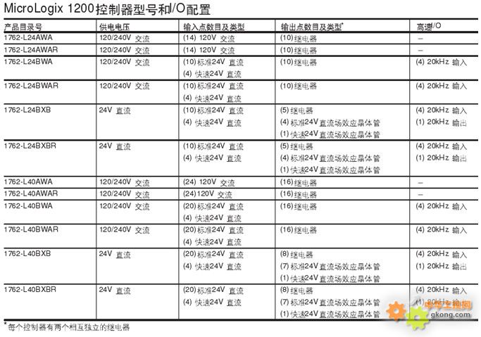

       这是一款功能强、体积小、成本低,应用灵活的控制器,提供24点和40点I/O的12种型号,可使用离散量和模拟量的扩展模块,最多达136点,6K存储器其中4K用于存储用户程序和组态数据2K用于存储用户数据。用户可按需要来选择相应的数据单元这样就扩大了1200的应用空间。
MicroLogix 1200 特点
•高性能的扩展I/O模块,最多支持6个模块(同时受到电源功率的限制).
•更多高级通讯功能支持对等和SCADA/RTU网络通过控制器上的通讯端口(通道0)接入DH-485网络、DeviceNet网络以及Ethernet/IP网络.
•一个额外的编程人机界面端口可以连接DF1全双工兼容设备例如操作员界面或编程终端(仅限于Micrologix1200R)
•通讯切换按钮允许控制器的通道0端口在用户配置的通讯参数与出厂默认设置之间进行切换更加便于编程和故障处理
•数据文件下载保护功能可防止下载程序时改变关键的用户数据
•提供两个内置的模拟量微调电位器
•可选实时钟模块
•可选存储模块
•高分辨率计时器,1毫秒精度
•20kHz高速计数器,提供8种工作模式
•一路高速输出可配置为20kHz PTO(脉冲序列输出)或PWM(脉宽调制)输出
•4路高速锁存输入(捕获脉冲),4路事件中断输入(EII),一个1毫秒可选择计时中断(STI)
•支持32位有符号整型运算,支持浮点数据文件
•内置PID调节功能
•支持ASCII码读、写功能
•提供手指保护功能的接线端子块符合国际安全标准
•40点控制器支持可拆卸I/O端子允许预接线
