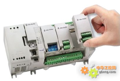

    罗克韦尔自动化公司的下一代小型PLC Micro800系列,随同一体化编程和组态软件Connected Components Workbench(CCW),制定了一整套新的PLC和软件标准。可自由定制Micro800 PLC本体功能,为您提供恰到好处的控制功能,为您提供最具性价比的控制应用。
Micro810
• Micro810 控制器不仅具有小型PLC的编程能力,还带有大电流的输出继电器。
• Micro810 控制器属于 Micro800 系列,可使用该系列的编程环境、功能性插件模块和附件。
• 12 点外型尺寸可提供:
– 8A 大电流输出,无需使用外部继电器
– 可以通过 USB 大电流接口下载程序 (需要适配器)
– 可选 1.5” 大电流 LCD,用于监视/修改应用项目数据 (变量)
– 配置和运行核心智能继电器功能块,无需编程 (需要 LCD)
• 20 点外型尺寸和 26 点外型尺寸的LCD还具有:
– 非隔离串行端口,用于同人机界面以及其它设备的通信
– 多达 2 个功能性插件槽,用于增加模拟量 I/O数量、串行通讯端口等。
Micro830
• 多达5个功能性插件槽,适用于需要运动控制功能、灵活的通信功能和I/O 扩展功能的单机应用项目。
• 不同类型的控制器有相同的外形尺寸和附件
– 外形尺寸取决于基座上嵌入的 I/O 点数:10、16、24 或 48
• 控制器可支持以下功能
– 最多支持四轴运动控制功能
– 多达三个脉冲串输出 (PTO)
– 多达六个高速计数器输入 (HSC)
– 24V DC 模块有频率为 100KHz 的 PTO 和 HSC
– 通过 PLCopen 运动控制指令支持单轴运动
– Home、Stop、MoveRelative、MoveAbsolute、MoveVelocity
• 嵌入式通信
– USB 编程
– 非隔离串行端口 (RS232/485)
Micro850
• 设计用于需要更多数字量和模拟量 I/O 或更高性能模拟量I/O 的应用项目。
• 也可用于使用了嵌入式 EtherNet/IP 通信(仅用于Messaging ) 的应用项目,这些通信可用于连接PC、PanelView Component HMI、Kinetix 伺服和PowerFlex变频器。
• 外形尺寸与 24 点和 48 点 Micro830 相同,但是自带EtherNet/IP通讯端口, 支持2085扩展 I/O (多达 4 个)。

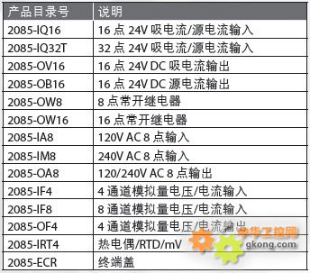

用于Micro850控制器的2085 I/O扩展模块
• 采用了可拆卸端子和 LED 状态灯,易于安装和维护
• 高密度数字量和模拟量 I/O;高精度热电阻和热电偶

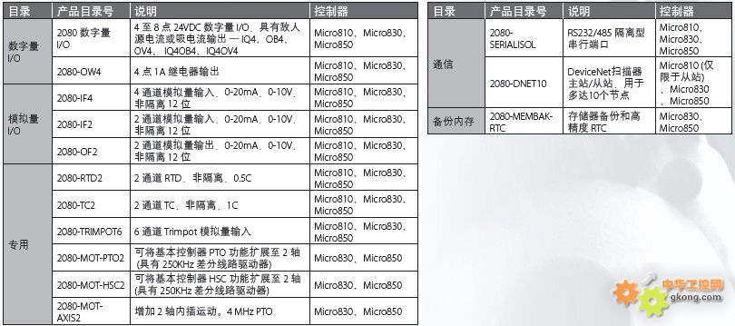

功能性插件模块
• 模拟量输入/输出 (2 通道/4 通道,非隔离)
– 采用创新的小型PLC嵌入模拟量 I/O 来定制小型PLC。多达 20 个模拟量输入。
• 热电阻/热电偶 (2 通道,非隔离)
– 可使用带自动调节功能的 PID,实现温度控制。将低成本的Micro810 控制器变成一台单回路温度控制器。
• 可调电位计 (6 通道,模拟量输入)
– 增添六个模拟预设量的低成本方法,用于控制速度、位置和温度。嵌入到控制器中,避免操作员的误操作。
• 串行端口 RS232/485 (隔离)
– 利用 Modbus RTU 和 ASCⅡ 协议支持,可完成高密度串行通信任务。多达五个附加串行端口。
• Micro830/850 备份内存具有高精度实时时钟
– 一步操作就可以完成备份数据日志和配方。
– 支持带电插拔,可在线检索数据,无需停止控制器就可用于复制/更新 Micro800 应用项目代码。
– 增加高精度实时时钟功能,无需校准或更新。
