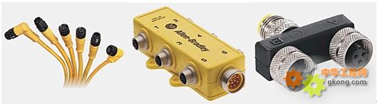

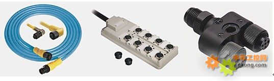

DC Micro (M12) 电缆和成电缆
      DC Micro (M12) 连接系统符合工业标准,有2-、3-、4-、5-或8-针连接器用于直流供电的组件。成电缆和插接线为超模压连接器,可以在不同结构中使用,适合不同的应用与环境。有各种各样的分线器、三通、分线盒、V- 和Y-电缆、现场连接器和盘柜安装插座,系列完整,为现场接线的不同需求提供了灵活的解决方案。

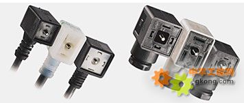

DIN 阀门连接器
      DIN阀门连接系统包括各种现场连接器,为工业液压和气动设备提供了可靠连接,比如电磁阀和压力开关。这些产品具有不同的尺寸和接线配置,为用户提供了优质的连通性和环境保护。一些型号还包含浪涌电流保护电路,为产品内的电磁阀线圈对潜在有害的电流冲击提供保护。

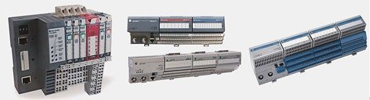

输入/输出(I/O)模块
      机架式I/O模块通常集成在用户的Allen-Bradley®控制器上,分布式I/O通常安装在应用的周围或在机械上。针对不同类型的应用,我们提供了安装在机柜内(IP20)产品和机械上加固型(IP67/69K)产品,两者都是模块和端子块设计。有些I/O家族具有DeviceLogix™ 智能组件技术的特性,在I/O中集成了低成本的逻辑解算能力。在安全解决方案中,我们的Guard I/O™ 产品具有TÜV的认证,级别达到SIL 3、类别4的性能等级(PLe)。通信协议的支持包括DeviceNet™、ControlNet™、和EtherNet/IP™,和其他工业网络。Allen-Bradley I/O具有不同的尺寸和点的密度,为用户提供了适合自己需求的灵活选择。

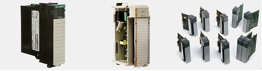

机架式I/O
      机架式I/O是为Allen-Bradley®控制器而专门设计的,作为控制器家族的一部分。用户可以把I/O模块安装在控制器的同一个机架中。另外,通过使用I/O通信网络,用户可以把  I/O模块分布在靠近传感器和执行器的现场,这样可以减省接线成本。
柜内分布式I/O模块
      柜内(IP20)分布式I/O可以把应用所有的模块放在控制盘柜内,可以避免灰尘和油水。我们的柜内模块式I/O产品可以为用户提供精确的选择,任意混合I/O模块和通信适配器来满足不同需求,使用户的系统设计具有很大的灵活性。另外,有品种众多的模, 拟量、数字量和特殊模块可供选择,我们还提供现场极端环境的I/O模块、针对安全系统的I/O模块和本安型(IS)I/O模块,本安型模块可以安装在防爆型应用的区域中。
机械上安装的分布式I/O模块
      在机械上(IP67/69K)使用的分布式I/O模块可以直接安装在机器上,而不是位于远程的中央盘柜中,这样减少了走线成本,而且容易维护。我们提供的安装在机械上的I/O模块解决方案,可以允许用户混合配置I/O模块和通信适配器,满足应用的实际需求,为用户设计自己的系统提供了很大的方便。
