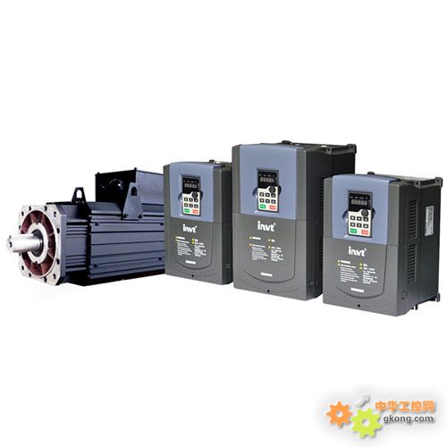

MH600高精度伺服系统
产品名称:
MH600高精度伺服系统
型  号:
MH600
价  格:
0.00
产品特点
1) 输入电压:单相220V,三相380V
2) 功率范围:500W~3kW,4kW~25kW
3) 实现位置控制、速度控制和力矩控制
4) 快速响应:速度环250us,位置环500us
5) 电子齿轮
6) 工业以太网EtherCAT
7) 支持17位或20位以上编码器,多种编码器接口
8) 支持双编码器全闭环控制
规格参数:
规格
电源容量(kVA)
额定电流(A)
峰值电流(A)
适配电机(kW)
MH600-A32045SA
2.0
4.5
14
1.0
MH600-A32070SA
3.0
7
21
1.5
MH600-A32110SA
5.0
11
33
2.5
MH600-A32160SB
7.0
16
48
4.0
MH600-A32210SB
9.0
21
63
5.0
MH600-A33110SB
8.0
11
22
5.0
MH600-A33160SB
11.0
16
32
7.5
MH600-A33240SC
17.0
24
48
11
MH600-A33320SC
21.0
32
64
15
MH600-A33450SD
30.0
45
90
20
MH600-A33600SD
40.0
60
120
25
