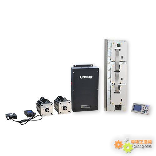

SL320织机电子卷取送经系统
产品名称:
SL320织机电子卷取送经系统
型  号:
SL320
价  格:
产品特点:
1)  国内首创“二合一”产品,电子卷取和电子送经模块通过内部总线实时交换数据,实现高效联动。
2)  人性化的人机交互界面,参数设置方便快捷,参数监控实时快速。
3)  打纬密度通过HMI方便设置而无需变换齿轮,同时可以进行变纬密织造。
4)  实时张力控制,经轴半径变化自适应参数修正,张力控制更加平稳、精确,非正常张力的快速保护。
5)  电子卷取和送经系统均具有停机补偿、启动补偿、织口补偿功能,并能自动协调配合,克服了停机档的技术难题。
6)  系统故障时,能主动停止织机,并显示故障类别,确保安全使用和快速诊断。
7)  具有与双喷、三喷的接口,方便与储纬器的联动,确保多颜色、多纬线的变纬密织造的纬密更精确。
规格参数:
部件名称
主要参数
卷取伺服驱动器
 电源输入:AC220V  50/60Hz;Rated output power:0.75KW
送经伺服驱动器
卷取、送经伺服电机
 额定电压:AC220V;额定电流:2.05A;额定扭矩:2.4Nm;最大扭矩:7.2Nm;
 额定转速3000rpm
人机界面
 单色3.8寸液晶屏;中英文文显示;485通讯接口;对比度可在线调整;
 实时显示布面张力和系统警报;支持手动模式;
主编码器
 电源输入:DC5V ,720ppr
张力传感器
 电源输入:DC24V  输出:0.0~5.0V;量程:100kg;300kg;500kg;1000kg;可定制
