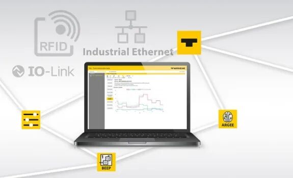

  IIoT服务平台TAS(图尔克自动化套件)
  - TAS简化了电机的更新管理以及图尔克设备在工业以太网网络(包括ARGEE、BEEP、Codesys)和IO-Link应用中的调试。
  - TAS云支持进行持续监测、云端存储和处理以及编程和跟踪不同的维护计划。
