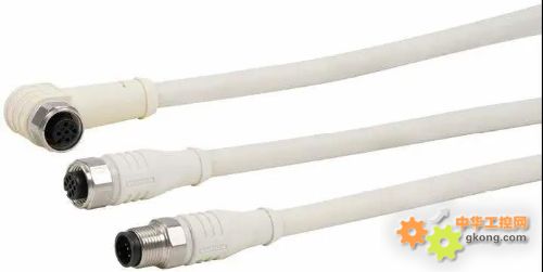

图尔克推出两款产品,用于RFID读写头的新型食品饮料专用线缆,耐冲洗型IO-Link电感式传感器。
1
我们的RFID产品现在也可以在识别领域提供一个整体的系统解决方案。M18, M30, Q42和Q80读写头已有水洗外壳。使用食品饮料专用电缆使图尔克能够提供一个完整的解决方案。图尔克通过增加新的食品饮料专用RFID连接器扩展了其产品组合。为了满足不断增长的客户需求,图尔克研发了S2500食品饮料专用RFID产品系列。
该电缆包括拥有直头和弯头的连接电缆或延伸电缆。长度有多种选择,特殊产品可根据要求定制化。
关键特征
由PPEDEM制成的高耐受性护套,使得该电缆能承受-40°C…105°C宽温度范围。线缆被绞成双绞线,为RFID应用提供了良好的屏蔽。
食品饮料专用RFID电缆主要应用于食品饮料行业。PPEDEM电缆护套确保电缆对市场上可买到的清洗剂具有很高的耐受性。
