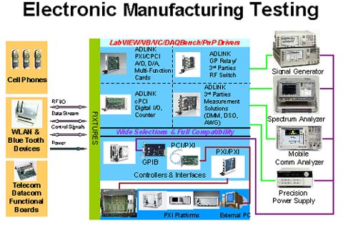

对许多测试部门来说如何架构一个能符合现有功能需求又具有未来扩充性的测试系统是多数测试工程师所关心及有兴趣的. 一般而言,电子制造测试系统的架构可用下图来区分成几部分. 第一部分为硬件架构,包含系统平台(3U或6U ),系统控制器(外接式-桌上型计算机,需搭配PCI/PXI 延伸套件以连接PXI系统机箱或嵌入式PXI控制器),测试仪器(独立式仪器或PXI模块式)及切换器. 第二部分为软件驱动程序,硬件需提供可支持LabView/VB/VC/DAQBench/PnP等驱动程序. 第三部分则为连接待测物的测试治具。
以近几年颇受争议的蓝牙模块为例,从功能面而言,蓝牙模块对个人通讯或外围设备的连结是相当方便且有助益的,但因其测试成本居高不下,使得其价格始终无法降到消费者认为合理的范围,所以无法大量推广到许多消费性商品. 但随着更具性价比的测试方式及平台的产生,蓝牙模块的生产测试成本的降低,蓝牙模块将会有新的发展机会. 一套以PXI平台为基础的蓝牙模块测试系统,其架构上通常包括一台工业级计算机内含GPIB适配卡用来控制外接的仪器设备,一片PCI接口延伸卡用以延伸PCI 总线的信号到PXI平台,PXI机箱内则含PCI接口延伸模块,一至二片的RF 切换模块用来做信号切换及A/D, D/A模块用来做数据采集,并配合多个含模块的隔离箱所组成. 而在整个测试系统中较昂贵的应属外接的RF测试仪器,但应用这种架构可增加外接仪器的使用率,而达到降低成本的目的。
