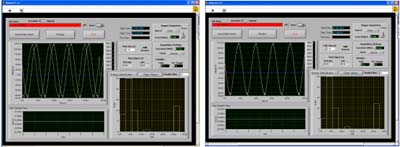

当两个(或多个)设备一起工作并对时间有精确要求的时候,就需要在它们之间进行同步。同步是基于在两个设备之间规定一个共同的时间参考,试想如果将不同音轨的音频讯号分别录在不同的磁带机上,则必须将这两个磁带机的磁带传送轴锁定在一起,否则将来拨放出来就会有相位上的误差,这个过程就称为同步。假使这两个设备没有进行同步,无论它们开始的时间多么一致,也会由于两台设备在机械结构的差异而产生时间漂移。同样的,对于数据采集卡也是一样的概念,甚至在要求上更为严格。而如何达到数据同步采集,最基本的要求就是不同模块间要有相同的工作时脉与一致的触发信号,而这个相同的时脉信号需来自于共同的外部仪器。下图中的弦波是两张数据采集卡在同步与异步采集同一信号源所得的波形,在左图中因异步而存在一向位差,右图中则是同步触发下得到完全重迭的波形。
(图)同步与异步数据采集差异
