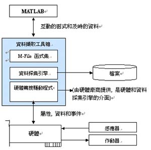

数据采集工具箱包括三个模块分别为: M-File 函式集, 数据采集引擎(Data Acquisition Engine), 和硬件转接驱动程序(Hardware Driver Adaptors)。如下图所示, 这些模块允许使用者在MATLAB 内和使用者的数据采集硬件之间交换数据。
图一: 数据采集工具箱的三大模块和数据流动的关系
属性和事件是内部沟通的方式, 数据是主要传送的标的, 分述如下:
属性(Property values)
使用者能经由属性的改变而改变使用者的数据采集行为, 经由数据采集工具箱属性的改变将会影响到硬件驱动程序的行为, 使硬件的工作符合使用者的实际需要。
资料(Data)
使用者能从感应器获取数据并存放它在MATLAB内, 或从MATLAB 输出数据到作动器。 此外使用者能在数字(1和0)和数字的输出入(DIO)之间进行数据转换。
事件(Events)
事件发生在当某个特定的情况符合之后, 通常在使用者设定属性后使用者可以指定一个或更多的回呼函数(Callback function)去处理不同的事件。使用者能使用事件的一些方式包括预先决定相当数量的数据被采集之后立刻进行分析, 或当硬件驱动程序有错误发生时显示一个错误讯息到MATLAB的工作区。

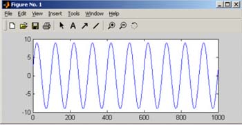

4.开始采集数据 – 当数据采集结束时, ai会自动停止数据采集并传回数据.此时亦可使用图表将数据显示.
. start(ai)
data = getdata(ai);
plot(data)
5.清除宣告的对象变量 – 当使用者不再需要使用ai 装置对象变量时, 使用者必需清除并释放ai 所占用的内存.
delete(chan)
clear chan
delete(ai)
clear ai
图二: 数据采集模拟输入(AI)范例的执行结果

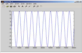

4.开始输出资料 – 首先先在MATLAB内产生所要输出的波形, 然后可以把波形数据写入ao, 一次可以写入一个通道或是写入二个通道.
data = 10*sin(linspace(0,2*pi*10,8000)');
plot(data)
putdata(ao, data) %或 putdata(ao,[data data])

图三: 数据模拟输出(AO)范例的输出波形
