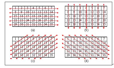

以对数据的位置重新排列方法,如图1.1所示,假设其中的一个子图皆为一张档案大小5*7的图文件,则在”位置重新排列”的方法中,其先对档案数据作左右方向位置的调换,如图1.1(a);再将经过左右方向转换的档案数据,作上下方向位置的调换,如图1.1(b);再将经过左右方向与上下方向转换的档案数据,作右上左下方向位置的调换,如图1.1(c);最后在将经过前三个方向转换的档案数据,作左上右下方向位置的调换,如图1.1(d)。因此,其对于每一张图档都在四种方位上对数据作位置上的对调,如此才完成一张图档的加密过程。并且在任何一个方向上,对数据作转换的方向与点数都是不固定的,其完全依照随机的方式,并有产生随机方向与点数的机制。此种方法,仅针对档案中的数据调换位置,即将数据位置作重新排列,此举并不会改变到档案中每一个数据内容的值。
图1.1 数据的位置重新排列方法示意图

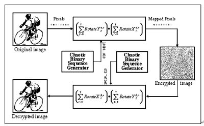

图2.1所示为我们所提出的TDCEA数据加解密系统示意图,我们可将此系统分为主要的两个部分,一为图中上半部的加密端,另一为图中下半部的解密端。其中加密端的主要加密算法为 ,而解密端的主要解密算法则为 。基于这两个动作前后互换的算法,再藉由图中的Chaotic Binary Sequence Generator (CBSG),分别在加密端跟解密端产生相同的两个不规则二元数列来控制两个主要算法的动作,进而达到在加密端将输入的明文数据做完加密的动作后,在解密端可以正确的将加密后的密文数据做解密而得到原始的明文数据。
图2.1 TDCEA数据加解密系统示意图
其中算法中参数p、q、r、s值的设定,皆是根据CBSG所产生的不规则二元数列决定的,进而正确的达到加解密的动作。而此CBSG能因输入相同的参数因子μ与x(0),而产生完全相同的二元数列,又其所产生的二元数列,具有相当的不规则性与不可预测性。因此,我们可以依此不规则二元数列,在加解密系统中达到加密与解密的功能,且具有一定的保密程度。
TDCEA具有两个很好的特征。(1) 加密过后的影像,不论以人类的视觉直接观看,或计算其碎形维度D (Fractal Dimension),都显示影像达到完全混乱的程度。(2) 加密后的影像,对参数μ与x(0)的微小变动是极为敏锐的。

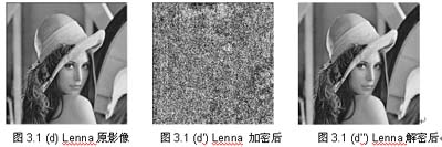

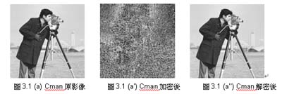

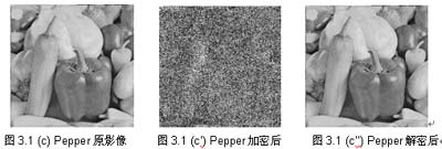

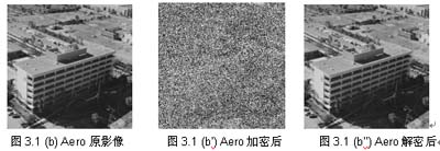

针对TDCEA数据加解密系统我们以C语言对其作仿真, 在C语言的仿真下,我们对多张大小为256*256像素的图做加密后再做解密,如图3.1所示,其为我们仿真的四张样本,其中图3.1(a)、图3.1(b)、图3.1(c)及图3.1(d) 为原始的档案,其分别为”Cman”、”Aero”、”Pepper”及”Lenna”,并且图3.1(a’)、图3.1(b’)、图3.1(c’)及图3.1(d’),分别为其加密完的图片影像,又图3.1(a’’)、图3.1(b’’)、图3.1(c’’)及图3.1(d’’),分别为加密后再解密的图片影像。由图3.1我们可以发现,经由TDCEA加密再解密后的图片影像完全不失真。再者,我们以人类的视觉系统,直接观看经由TDCEA加密后的图片影像,发现其完全无法得知它是哪一张图片加密后的结果,也就是说,经由TDCEA加密后的图片影像,其混乱程度已经达到一定的值。另外,对于加密后图片影像的混乱程度,我们也利用计算图片影像其碎形维度(Fractal Dimension)的值,以量化方式,以作为保密性之客观判断。一般而言,大多数的图片其本身都有某一程度上的关联性,不管是其本身的自然结构,或者是图片上的噪声都有这样的特点。对于这一些复杂但有秩序的结构,虽然我们无法用人类的视觉系统作出适当的描述,但碎形维度却可以为此提供一种量测与描述。

在我们对影像的仿真中,我们给定TDCEA加密算法步骤一中参数α及参数β不同值的组合,发现加密过后的图片影像都能达到一定程度的混乱。因此在此次的模拟中,我们将步骤一参数α的值设为2,也将参数β的值设为2,对于步骤二中,x(n) = μ*x(n-1)*(1-x(n-1)) 此一维逻辑表达式中的参数μ,我们将其值设为3.9,而x(0)则设为0.75。
经过仿真加密过后的图片影像诚如图3.1(a’)、图3.1(b’)、图3.1(c’)及图3.1(d’)所示,其能达到极度的混乱程度。而其原图的碎性维度与加密过后影像的碎性维度,计算之后如表3.1所示
表3.1 图片原始影像与加密过后影像之碎性维度 (Fractal Dimension)
对二维的平面图而言,碎性维度的最大值为3,而碎性维度的值越大,表示其混乱的程度也越大。因此,不论我们以人类视觉直观的看图3.1中加密完后的影像,或者如表3.1中所示,其加密过后影像的碎性维度都介于2.9830与2.9974之间,都显示了经过TDCEA加密过后的图片影像能达到极高的混乱程度,进而达到对图片保密的功能。另外,图3.1(a’’)、图3.1(b’’)、图3.1(c’’)及图3.1(d’’)亦显示了图片经TDCEA加密再解密过后是不会失真的。

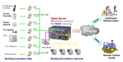

因此我们认为在远程安全监控系统上结合数据加/解密的技术己经是一个绝对必要的程序,如图4所示则是目前我们所提出的MPEG-4的影像压缩技术结合TDCEA的加/解密技术可应用在数字远程安全监控系统(Digital Remote Video Surveillance Management System, 简称DVM)的系统架构示意图。
图4. 数字远程安全监控(DVM)系统架构
结合MPEG-4高压缩比的特性与TDCEA的资料加密技术,除了可以让影像数据快速的在网络上传输即便影像数据在网络上被截录,在不知道TDCEA解密的条件参数下,入侵者所看到的影像数据几乎等于是噪声,但对于特定的接收端由于具备解密的条件参数,因此仍然可以将加密影像予以解密并还原成原本的影像数据。
