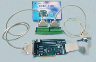

KPCI-817 高速数据采集卡
产品类别:【 PCI总线数据采集卡】
产品型号:【KPCI-817】
产品信息:
产品名称: PCI总线高速数据采集卡 产品功能: 12位位 单端16路/差分8路A/D,带4K FIFO, 500K DI/O:16路 产品型号: KPCI-817 1、概述 PCI-817 卡是一种基于PCI 总线的数据采集卡,可直接插在IBM-PC/AT 或与之兼容的计算机内的任一PCI 插槽中,可构成实验室、产品质量检测中心和大专院校等各种领域的数据采集、分析和数据处理系统。也可构成工业现场的过程监控系统。PCI-817 板上装有12Bit 分辨率的A/D 转换器和16 入、16 出的开关量接口芯片。为您提供了8 双/16 单的模拟输入通道和16 入、16 出的开关量通道
