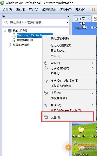

虚拟机中添加网卡的方法,下面以VMware为例:
1. 打开VMware软件,在左侧导航树找到要进入的虚拟系统,鼠标右键选择设置。
2. 在打开的“虚拟机设置”对话框中点击“添加”按钮,进入到“添加硬件向导”窗口,选择“网络适配器”点击下一步,勾选“桥接模式”然后点击完成重启虚拟机就可以看到新增加的网卡了。
