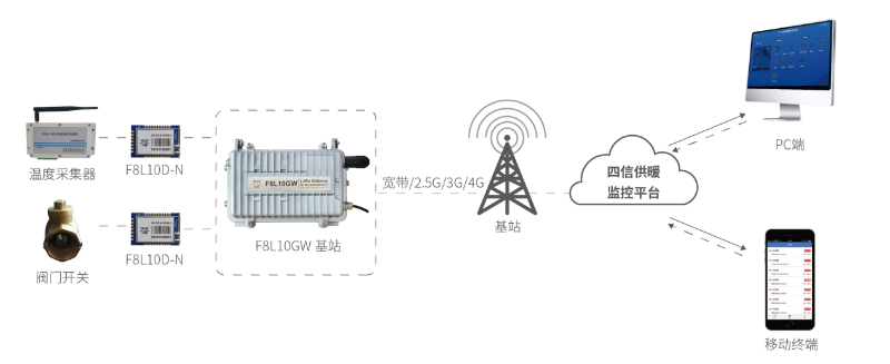

本方案采用与厦门四信合作研发的物联网水力平衡温度监测终端、防盗暖监测终端、供暖监控平台。水力平衡温度监测终端和防盗暖监测终端基于LoRa技术方案,各自独立工作、互不影响,传输距离远,抗干扰能力强,超低功耗,工作稳定,实现无线连接。
方案拓扑:
采集终端可实现功能为
1、水力平衡温度监测终端:主要监测用户室温、回水、供水温度,平时保持最低2ua的休眠状态,每隔4小时唤醒一次,将温度信息进行采集并主动上报给F8L10GW基站通讯单元;
2、防盗暖监测终端:监测用户停供锁闭阀开关状态,当锁闭阀开关状态发生变化时候,启动防拆报警功能,并主动上报给F8L10GW基站通信单元;
3、实现电池电量采集监测,当电池电压低于3.3V时候进行报警处理,提示客户更换电池;
4、实现心跳功能,可设置每隔一定时间主动上报心跳包给F8L10GW基站通讯单元,做到终端在线状态的检测;
F8L10GW基站通讯单元
实现对采集终端状态数据的采集,并提供前端采集的信息的转发和上传通道;
LoRaWAN中继单元:
为了增强基站的范围覆盖能力,四信切合用户实际应用场景,开发了LoRaWAN中继功能,做到了盲区节点的全覆盖;
供暖系统监测平台
模块化设计、部署方便、操作简便,实现数据实时查看、预警管理、数据分析、布点定位等功能;

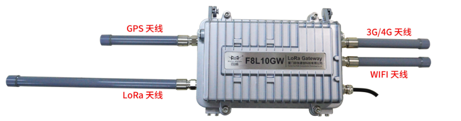

1、F8L10GW 基站
产品图片
产品功能:
u 支持LoRaWAN协议:ClassA、ClassC
u 工作频率:EU433、CN470-510、CN779-787、EU863-870、US902-928、AU915-928、AS923、KR920-923
u 市区通信距离:6km,实际距离以测试为主;
u 最大发射功率:23±2dBm
u 天线接收灵敏度:最大-142dbm @LoRa ;
u 通信带宽:125kHz、250kHz、500kHz
u 8个上行channel,1个下行channel
u 实现安全可靠、低延时的无线传输技术
u 通信速率:自适应链路速率
u 工作模式:支持收发异频、同频
u 定位功能:GPS
u 上报服务器方式:3G/4G、有线以太网
u 无线管理:WiFi无线管理及升级

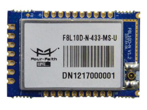

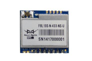

1、LoRa 模块
产品功能:
u 采用高性能工业级芯片
u 电源输入:DC 3.3~5.0V
u 产品系列支持全球各地多种频段:433/470/780/868/915 MHz
u 低功耗设计,支持休眠和唤醒模式
u 高接收灵敏度,通信距离更远
u 支持OTA空中升级
u 支持空中唤醒功能
u 6种射频速率可调:0.3-5.5kbps
u 发射功率设置灵活:5~20dBm
u 支持多种封装形式,单排2.54mm*7插针同时兼容半孔/双排2.0mm*10插针兼容半孔,可以根据用户自身需求灵活选择使用
u 支持多种天线连接方式,U.FL接口/SMA接口
u 智能型数据模块,上电即可进入数据传输状态
u 透传、AT、API 3种工作模式选择
u 输出标准3.3V TTL电平

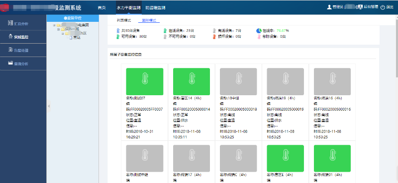

平台展示

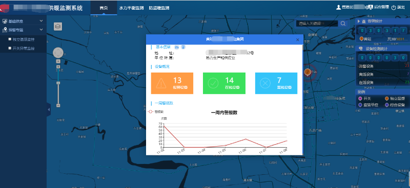

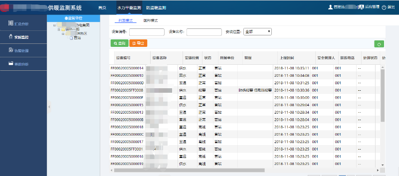

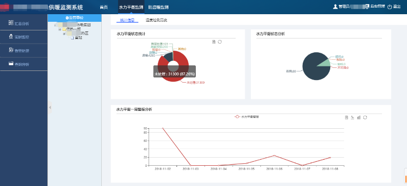

l 实时监测:24小时监视热用户的供回水温度及室内温度和锁闭阀开关状态;
l 报警提醒:平台收到报警信息时,以各种方式推送至相关值班及负责人员,提醒关注故障状况,并及时采取相应措施消除隐患;
l 数据分析:通过对采集终端的监测数据进行大数据分析,及时发现二次供暖失衡隐患,保障热网在最佳工况下运行;
l 历史记录:所有采集数据、告警信息及预警处理均有历史记录,并可供用户查询调阅;
l 权限管理:系统可根据用户实际业务流程和管理需求,给不同的操作人员分配不同的权限,从而提高系统整体安全性;
l APP联动:通过手机APP,相关授权人员可以随时、随地了解各区域、各楼层、各房间的监测情况,掌握热用户供暖状态,接受报警信息,进行远程预警及预警处理
地图设备定位、预警提示
设备统计分析
图形化实时监控
实时监控-告警处理

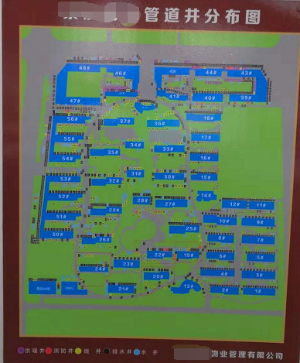

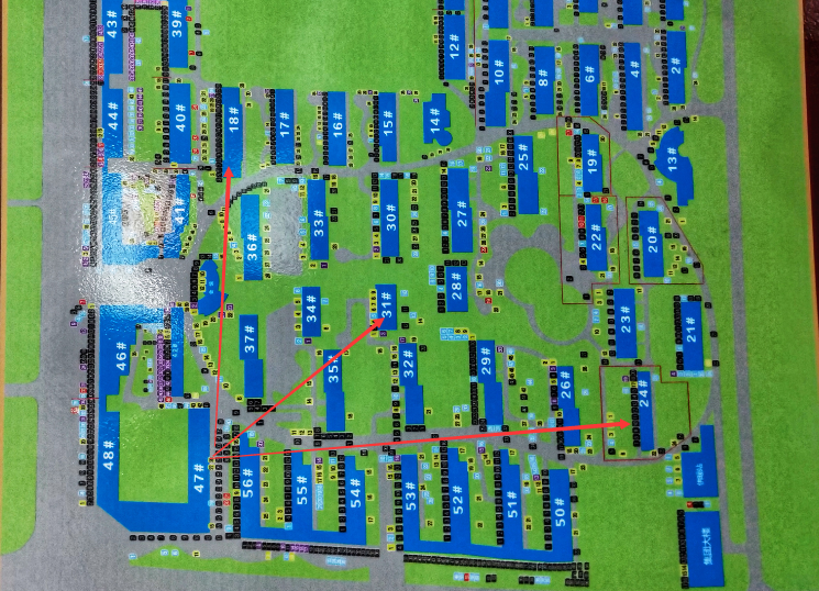

小区供暖管道井及楼层分布图:

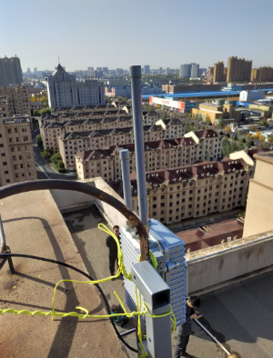

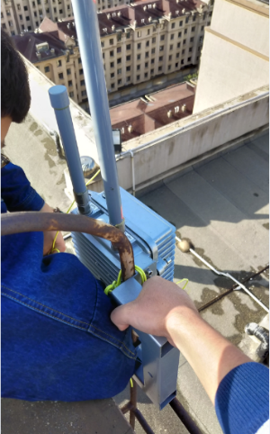

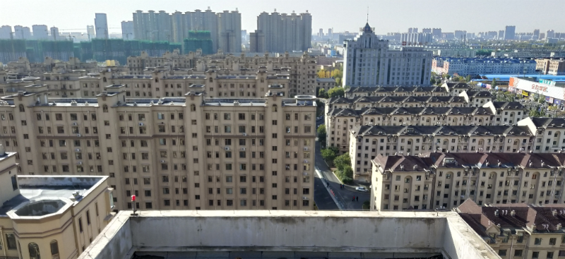

制高点的基站安装:

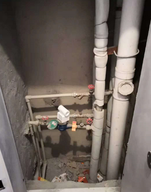

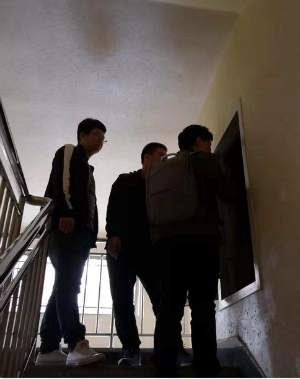

管道井内的监测终端:

1、F8L1OGW 基站安装,基站安装在小区制高点47# 楼15层顶楼;

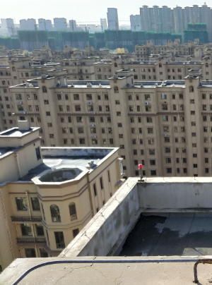

2、节点放置测试结果:
①、距离基站最近的四个方向的楼层,1-15层可完全覆盖;
我们取一些参考点,实测数据如下:
47#,11楼以上通信正常;
56#,1楼以上均通信正常;
55#,1楼丢包,2楼以上通信正常;
54#,1-2楼丢包,3楼以上通信正常;
37#,1楼以上通信正常;
35#,1楼以上通信正常(部分1楼管道井存在盲点);
②、通讯距离上,往小区边界大楼24#楼(距离基站500米左右)的高楼层管道井布置节点,均能稳定通讯,可见在没有大量遮挡的情况下,通信距离并不会过度衰减。
③、中继效果:在55#楼部署中继,35#、37#、54#、55#的盲区(底楼层)均能有效覆盖;
3、部署经验
①、由于节点均放置在管道井内测试,所以实际穿透的墙体比正常放在室内的还多;
②、吸盘天线的性能比FPC内置天线有多穿透1栋楼的效果;
③、合理的部署LoRaWAN中继,能有效的覆盖盲区节点,增大基站覆盖面积。
