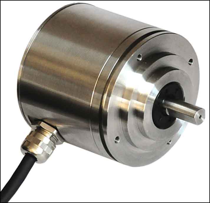

   上海精浦推出新品:不锈钢重载型SSI编码器,此系列绝对值多圈编码器(HA78系列)除了沿袭GM系列高工业等级设计外,更具有其独特的性能优势。尤其适用于工作环境恶劣的钢铁冶金行业中,具有高防水,防尘和防撞击,防高温的高防护等级。自推出进入自动化市场以来已经成功应用于钢铁烧结炉,清炉灰机械等。
   不锈钢重载型绝对值多圈编码器,SSI同步串行信号输出,因为具有极高的性价比,可以替代市场上同类SSI功能的进口产品,可直接连接西门子300以上的PLC,使用非常方便,深受广大客户的欢迎。
   此系列编码器为78毫米外径,5mm的壳体厚度,具有坚固耐用的不锈钢外壳。 一次性机压O型无螺丝密封外壳,橡胶防水轴封。内部选用不破碎码盘,绝对值多圈结构原理,停电、断电后数据不会丢失,抗干扰性能好。多转轴轴承结构,抗振动冲击20g,10~2000Hz;100g,6ms。工作温度为-25度~80度,可长期在高温高湿高振动高灰尘下工作。
