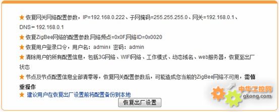

  二、恢复出厂设置
   物联网网关恢复出厂设置有两种方法:
  1)一种是在网页上进入恢复出厂设置,点击【系统工具】——【恢复出厂设置】,完成恢复出厂设置。
  2)另一种是通过长按网关针孔按钮来恢复出厂设置。
