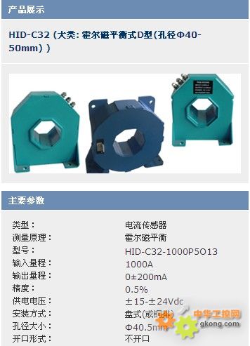

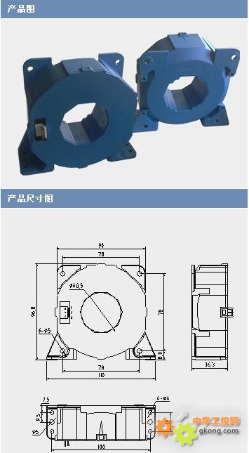

1.产品介绍
HID-C32-1000P5O13
电流传感器是一种利用霍尔闭环(磁平衡)原理将被测电流转换成按比例跟随输出的电流或电压的测量模块,原副边之间高度绝缘。具有高精确度、高线性度、高集成度、体积小结构简单、长期工作稳定且适应各种工作环境的特点。广泛地应用在电力、石油、煤矿、化工、铁路、通信、楼宇自控等行业的电气设备的系统控制及检测。
★交流、直流、混合电流均可测量 ★ 反应时间快 ★高线性度 ★ 盘式安装 ★ 原副边高度绝缘
2.选型信息
额定测量:1000A 额定输出:±200mA 供电电源:±15V-±24Vdc
3.电参数
Ipn |
额定电流值(Arms) |
1000 |
IP |
对应测量电流范围(Arms) |
150% x Ipn |
KN |
原副边变换比率 |
1:5000 |
Isn |
额定输出电流(Irms) |
200mA |
X |
精度(Ta =+25℃) |
0.5% |
EL |
线性度误差 |
0.1% |
Vc |
电源电压 |
Pn (±5%) |
Ioff |
失调电流(Ta =+25℃) |
0.35mA |
Tr |
反应时间 |
≤ 1uS |
di/dt |
di/dt跟随速度 |
>100A/uS |
f |
频率范围 |
DC-150K Hz |
Ic |
耗电 |
30mA + Is |
RL |
负载电阻(@IpN,@ ±15V) |
20Ω |
Rs |
副边电阻 |
40Ω |
Vd |
工频耐压(50HZ,1min) |
3.8KV |
Ri |
绝缘电阻 |
