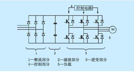

  变频器主电路原理如下图表示,一般分为整流部分、滤波部分和逆变部分及控制部分。
1典型的通用变频器主电路原理图
.  2.1 变频器的发热机理及主要部位
  变频器的主要发热部位也就是整流及逆变部分。整流一般采用三相桥式整流电路,由于是工频工作,对整流模块的开关频率没有太高的要求,选择压降小的整流模块可降低这一部分的温升。在变频器工作时,作为完成功率变换及输出的执行器件的逆变模块产生的热量是非常大的。

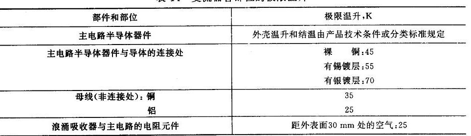

  在GB/T3859.1-1993的“检验与实验”中6.4.6“温升试验”中给出了具体要求:温升试验的目的在于测定变流器在额定条件下运行时各部件的温升是否超过规定的极限温升。半导体器件的温升极限可以是规定点(例如外壳)的最高温升,也可以是等效结温,由制造厂决定。变流器各部位的极限温升如下表:
  在送审的《调速电气传动系统第5-1部分:安全要求:电气、热和能量》(GB12668.5.1)标准中,给出了“防触电、热和能量危险的保护”的规定“当按照设备的额定值进行试验时,设备及其组成部分所达到的温度应当不超过表15中给出的温度”。对“橡胶绝缘导线或热塑绝缘导线、用户端子、母线和连接片或接线柱、绝缘系统、电容器、印制线路板”等“内部材料和部件的最大测量温度”作出了说明。

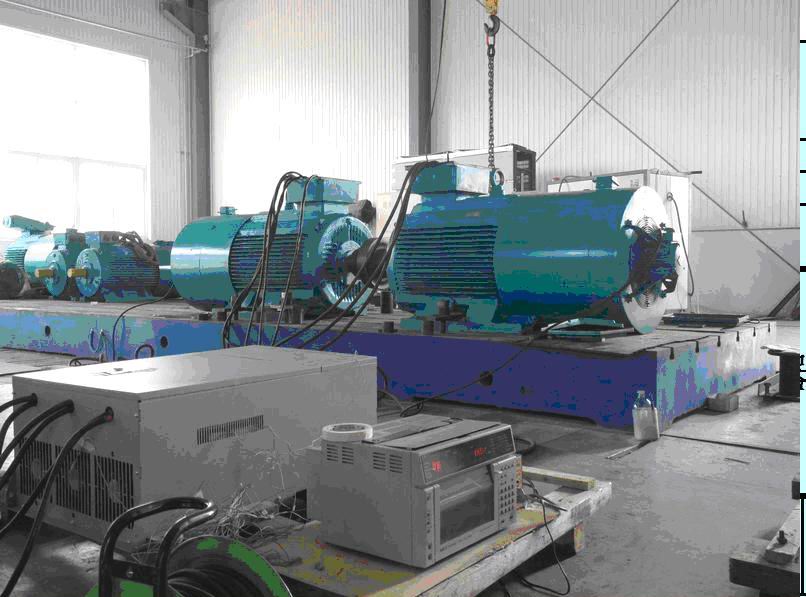

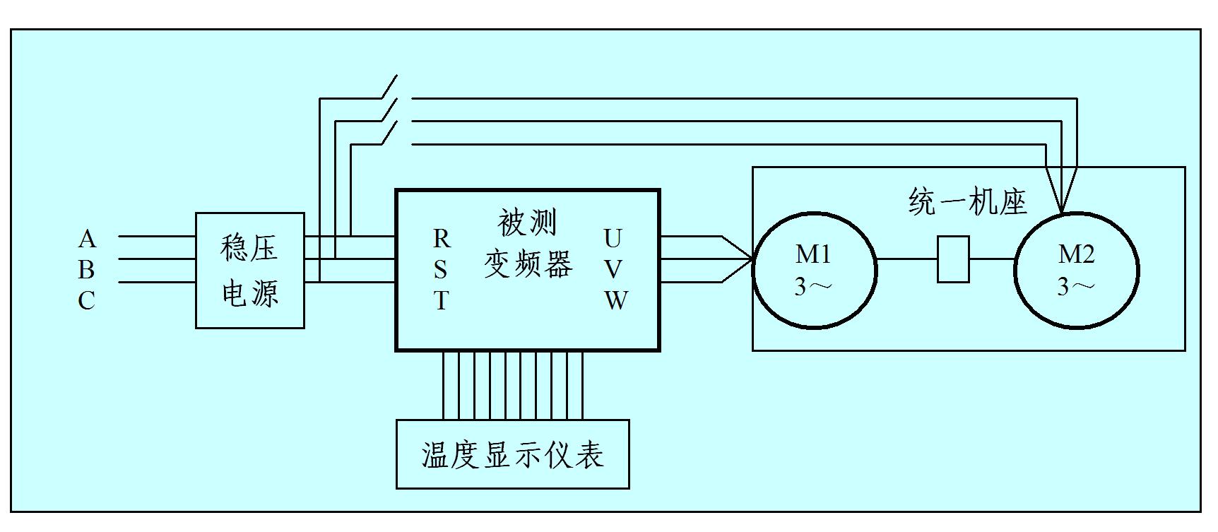

           4.2.3电机对拖电能回馈法温升试验:采用电机对拖交流电能回馈法,试验主电路示意图如图4所示。本方法是采用两台同功率的三相异步电机同轴连接。陪试机通过工频启动后,变频器利用速度追踪功能驱动电机跟随陪试机,变频器输出频率略高于工频,陪试机处于发电状态,消耗电能回馈电网。
  普传科技采用此方法进行的温升试验,线路简单,能源消耗少,测试数据可信。采用埋置检温计法将电阻检温计、热电耦或半导体热敏元件埋植于变频器内部不能触及的部位,如IGBT在散热器的固定处(至少2点)、整流桥在散热器固定处等,经连接导线引到变频器外的二次仪表,通过温度仪表显示读数,从而测定温度值。在测量时应控制测量电流的大小和通电时间,以免因测量电流引起的发热而带来误差。每个检测元件应与被检测点表面紧密相贴,以有效的防止测温元件受到冷却介质的影响。
  本方法对于测试电机温升也是一个很好的简易有效方法。
图4:电机对拖交流回馈法温升试验
  用钳式电流表测得变频器输出电流(与变频器键盘显示电流对比),用电压表测试输入电压(与变频器键盘显示电压对比)。本试验方法的好处是控制简单,电能回馈电网节省能源消耗。图5为试验台。
5:采用电机对拖交流回馈法的温升试验台
