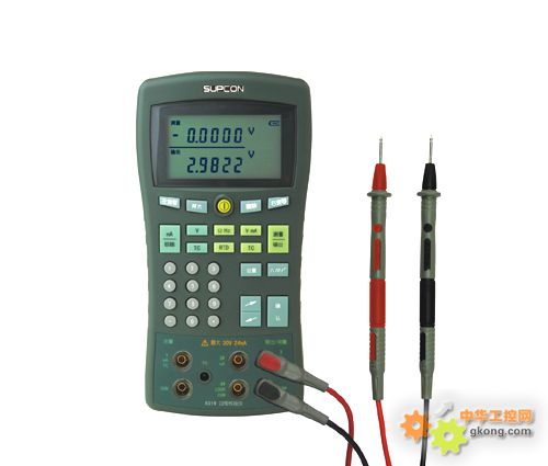

产品名称: X系列过程校验仪
收藏此产品  查看收藏   在线询价
型  号:
价  格: 请与商家联系
概述
X系列过程校验仪/校准器是一种高精度手持式信号测量/输出仪表,能同时测量和输出电压、电流、电阻、频率、热电偶、热电阻、脉冲等各种工业过程信号,其最高准确度为±0.01%FS。
X系列过程校验仪/校准器能代替电流信号源、电压信号源、电阻箱、电子电位差计、频率计等测量校准仪器,独立的双通道设计,可同时测量和输出。内置90国际温标,能进行热电阻、热电偶双向查表操作。
X系列过程校验仪/校准器主要应用于工业现场信号校准、故障诊断;航天航空、军工及各类科研院所、实验室的信号测量、校准;也可作为计量检定部门的标准器。
主要特点
■ 温度值可直接测量/输出
■ 可选外置冷端补偿
■ 数字按键:方便设定信号输出值
■ 隔离的输出和测量通道
■ 导线电阻修正
■ 自动步进和斜坡输出
■ 幅值可调的频率信号或脉冲输出
■ 高精度电阻测量/输出:误差≤10mΩ
■ 兼容各种类型AA电池
■ 智能插孔发光提示,避免误操作
■ 防水设计的硅胶按键
■ 电池容量指示
■ 5位半测量/输出显示
■ 镀金插座
■ 手/自动冷端补偿和设定
■ 全中文双通道显示,界面友好,操作简便
性能指标
工作温度 -10℃ - 55℃
存储温度 -20℃ - 70℃
相对湿度
(无凝结相对工作湿度)
90%(10℃ - 30℃)
75%(30℃ - 40℃)
45%(40℃ - 50℃)
35%(50℃ - 55℃)
<10℃时,不控制
电磁兼容性 EN55022,EN55024
振动 随机性,2倍加速度,5到500Hz
冲击 30G,11毫秒,半正弦波冲击
电源要求 充电器+4节AA Ni-MH充电电池
外型尺寸 215mm×109mm×44.5mm
重量 约500克
认证 CE
主要功能
■ 电压测量/输出
■ 信号测量/输出清零
■ 标定功能
■ 电流测量/输出
■ 2/3/4线制热电阻测量
■ 模拟二线制变送器信号
■ 电阻测量/输出
■ 14种热电偶、热电阻测量/输出
■(4-20mA配电/回路
■ 频率测量/输出
■ 摄氏度及华氏度温标切换
■ 温度值与信号值同步显示
■ 脉冲计数/输出
■ 90国际温标双向查表
■ 带过流保护的 24V 直流电源
