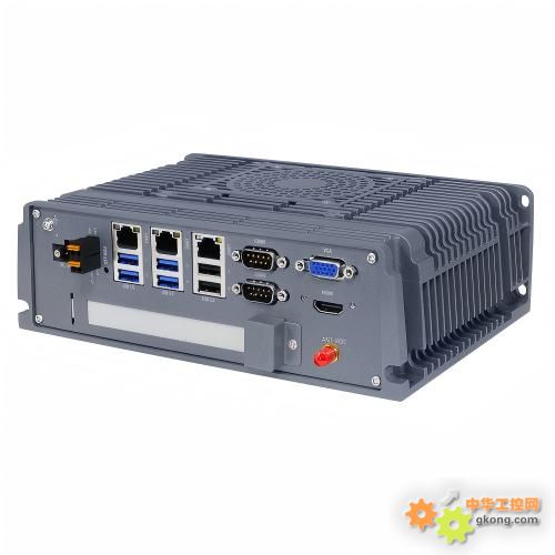

产品名称: 深蓝宇新推嵌入式激光工控机PCX-9261支持PCIE
收藏此产品  查看收藏   在线询价
型  号: PCX-9261
价  格: 请与商家联系
品  牌: 深蓝宇
PCX-9261规格介绍
系统硬件
处理器
型号
内核
主频
最高睿频
缓存
最高功耗
I3-8100
4C4T
3.6 GHz
6MB
65W
I5-8500
6C6T
3.0GHZ
4.1GHZ
9MB
65W
I7-8700
6C12T
3.2 GHz
4.6 GHz
12MB
65W
I3-9100
4C4T
3.6GHZ
4.2GHZ
6MB
65W
I5-9500
6C6T
3.0 GHz
4.4 GHz
9MB
65W
I5-9600
6C6T
3.1GHZ
4.6GHZ
9MB
65W
I7-9700
8C8T
3.0GHZ
4.7GHZ
12MB
65W
I9-9900
8C16T
3.1GHZ
5.0GHZ
16MB
65W
G5400
2C4T
3.7 GHz
4MB
58W
PCX-9261 支持 Intel 第八、九代 I3/I5/I7/I9/ G 系列  CPU,  以上仅描述部分型号
内存
260-Pin DDR4-2133-2666MHz SO-DI MM 单通道内存 ,最大内存容量 32GB
操作系统
Win10 64位 21H2以上版本与 Ubuntu 20.04
显卡
集显  INTEL UHD Graphics 630/610
BIOS
AMI BIOS
看门狗
支持 256 级(0~255 可编程
电源
供电
DC IN 24V 4A/6.25A/10A 电源适配器(以实际出货为准)
启动方式
上电自开机/远程开机/按键触发开机(默认上电自开机, 换详细操作见第七章)
启动开关
1*带灯开关
面板接口
显示模式
1*VGA: 最大分辨率达2048 * 1536@ 60Hz
1*HDMI: 最大分辨率达4096 * 2304@ 24 Hz
COM1
默认1*3线 RS-232,使用1个标准 DB-9座子(如需一个 DB9头出两个串口,请下单时提前与我司业务人员联系备注)
COM2
COM4
1*RS-485 ,为黑色凤凰端子
R-SW
1*远程开关接口 ,为黑色凤凰端子
PWR
1*电源指示灯接口 ,为黑色凤凰端子
DC OUT 12V
1*12V输出(电流 1A 色凤凰端子
LAN
3*千兆网口 ,采用 RTL8111H 芯片 ,支持网络唤醒 ,速度:10/100/1000Mbps
USB
4*USB3.0, 2*USB2.0
内置接口
M.2
1*M.2硬盘接口(M.2 2280 ,支持 NVME、SATA 信号;默认为 SATA 信号,如需 NVME 信号 ,请提前与我司业务联系说明)
USB(JUSB7)
1个2*5pin(9pin 为空)的双排直针(USB2.0该功能为选配 ,默认空贴 ,如需要此功能,请下单时提前与我司业务人员联系备注,此功能上件时 PCIe X4扩展卡插槽最大卡尺寸为 130mm(H) * 110mm(L) )
