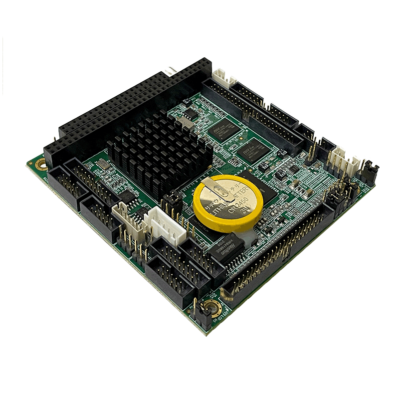

深蓝宇嵌入式PC104工业主板PCM-3587
1.1 产品简介
PCM-3587 是一款性价比极高、尺寸及其紧凑的嵌入式控制模块。在PC104 规格的板子上实现了几乎所有的工业计算机所需要功能。
PCM-3587 是一款低能耗(4W@600MHz)的x86 嵌入式主板,专门为PC-104 应用领域设计。CPU 采用DM&P™的SOC Vortex86DX,整合了南北桥,SPI BIOS,LPC,串/并口,高速USB2.0 OTG,Ultra-DMA IDE,10M/100M 以太网。
Vortex86DX 处理器使用外部显示芯片Volari ™Z9S ,这是一个超低供电的图形芯片组,总耗电量约为1-1.5W,提供的VGA 显示输出高达1600x1200 。Z9S 具备DVO 接口,开发人员可以很容易地连接平板显示,支持TFT 和LVDS 输出。
PCM3587 以其良好的向下兼容性,用户早期基于x86 开发的应用程序无需修改即可使用。可广泛应用于各种嵌入式应用领域,如数据采集,工业自动化,过程控制,汽车控制,定位,智能车辆管理,医疗设备,人机界面,机器人,机械控制等更多的要求小体积,低功耗和低成本的硬件与开放的行业标准,如PC/104模块。
1.2 特征
* 600MHz Vortex86DX SOC
* AMI BIOS
* 支持VGA LCD/LVDS TFT,VGA 分辨率可达1600x1200
* 64MB DDRII 视频缓存
* 256MB DDRII 系统内存(可选512MB/128MB)
* UtraDMA-100/66/33 增强型IDE
* 两路高速USB2.0
* 一路全速USB2.0(USB1.1),在DOS 操作系统下支持热插拔(仅支持DOS 系统)
* 四路RS232,可程控波特率50 至115.2K bps
* 一路并行口,支持SPP/EPP/ECP 模式
* 板载2M A 盘
* 标准PC104 接口
* 单+5V 电源供电
* 两路看门狗,系统BIOS 里可设置详细参数
* 16-bit GPIO
* 16 路PWM 输出(与GPIO 复用)
* PS/2 键盘和鼠标接口
* JTAG
* 支持DOS6.22,DOS7.1,WinCE5.0,WinCE6.0,Linux,Win98,Win2000,WinXP,XPE 等操作系统
