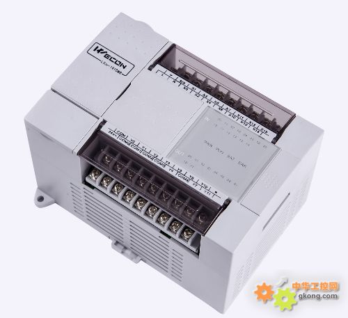

产品名称: 维控LX3V-1412MR-A(D)可编程控制器PLC

-----3V主机型号命名规则-----
LX3V-2416 M T 4H-A 2
 ①   ②  ③④ ⑤⑥⑦
区分
内容
系列名称
LX3V:3V系列(兼容2N指令)
输入与输出点数
1410、1212、1412、1616、2416、3624等
模块类型
M:通用PLC主机模块
输出类型
T:晶体管型输出
R:继电器型输出
产品衍生类型
4H:4路高速输出型
2H:2路高速输出型
电源类型
A:85-265V AC供电
D:24V DC供电
指令集类型
特殊指令集
