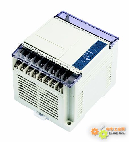

产品名称: 维控LX1S 20点可编程控制器PLC
收藏此产品  查看收藏   在线询价
型  号: LX1S-20M
价  格: 请与商家联系
产品简介:
◇主机:STM32 CPU,AC100-240V交流电源,额定功率20W
◇IO端子:输入24点,输出16点
◇通讯口:支持RS422/RS485,一个串口,8芯接头(母头)
◇通讯协议:兼容FX1S NO PROTOCOL 编程软件兼容FX1S
详细描述:
型 号
LX1S-20M(维控LX1S 20点可编程控制器PLC)
◇电源规格◇
额定电压
AC100-240V
允许范围
AC85-264V
额定频率
50/60HZ
允许瞬间停电时间
10ms以下瞬间停电。能继续工作
电源保险丝
250V 1A
冲击电流
最大15A 5ms以下/AC100V、最大25A 5ms以下/AC200V
冲击电流
50000小时
耗电
小于20W
传感器电源
DC24V 400mA
◇一般规格◇
使用环境温度
0 ~ 55 ℃
储存环境温度
-20 ~ 70℃
相对湿度
35-85%RH(不结露)
耐震性(DIN导轨)
符合JIS C 0040标准 10-57HZ 0.035MM X、Y、Z三方向各10次(合计各80分钟)
符合JIS C 0040标准 57-150HZ 4.9M/S2 X、Y、Z三方向各10次(合计各80分钟)
耐震性(直接安装)
耐冲击
符合 JIS C 0041标准(147m/S2作用时间11ms正弦半波脉冲在X、Y、Z三方向各3次)
耐噪声
噪音电压1,000Vp-p噪声幅值1ns 1频率30 ~ 100HZ噪声模拟实验
耐电压
AC1500V(1分钟) 符合JEM-1021标准电源端子和接地端子之间
绝缘阻抗
DC500V绝缘测试器测得5MΩ以上 符合JEM-1021标准电源端子和接地端子之间
接地
第三种接地(不可与强电系统共地)※1
使用环境
关腐烛性、可燃性气体、无大量导电性尘埃(灰尘)
◇结构规格◇
外壳颜色
黑色
外壳材料
ABS塑料
外形尺寸
90×75×75mm
包装尺寸
137*102*97mm
净 重
0.3kg
湿 重
0.5kg
