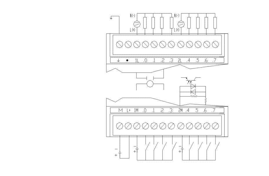

★扩展模块具有与CPU相同的设计特点,通过总路线互相连接
★高密度输入模块可供选择,增强扩展能力,节省成本
★模块品种多,用户可以根据实际需要选择1632点的输入/输出模块进行灵活组态
技术规范
电气参数
+5VDC消耗电流
80Ma
功耗
3W
数字量输入点数
8
输入电压范围
21~28VDC
逻辑“0”电压范围
0~5VDC
逻辑“1”电压范围
15~30VDC
输入延时(最大)
4.5ms
信号输入类型
PNP/NPN
光电隔离(从现场到逻辑)
500VAC, 1分钟
电缆长度(屏蔽)
500m
数字量输出点数
8
输出类型
继电器
隔离
继电器
电压范围
20.4~28.8VDC
额定电流
0.75A
灯负载
200W
触电机械寿命
10,000,000
触电机械寿命(额定负载电压)
100,000
电缆长度(屏蔽)
500m
电缆长度(非屏蔽)
150m
订货号
UN 223-1PH22-0XA0
尺寸和重量
尺寸(长 X X 高)
71.2×80×62
净重
165g
