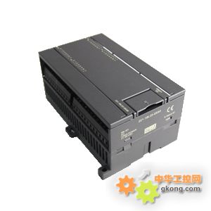

产品名称: 亿维 UN221-1BL22-0XA0
收藏此产品  查看收藏   在线询价
型  号: UN221-1BL22-0XA0
价  格: 请与商家联系
品  牌: 亿维UniMAT
■产品描述:UN221-1BL22-0XA0
★UN200数字量扩展模块可以方便地扩展S7-200系列PLC的数字量输     入/输出通道
★扩展模块具有与CPU相同的设计特点,通过总路线互相连接
★高密度输入模块可供选择,增强扩展能力,节省成本
★模块品种多,用户可以根据实际需要选择16和32点的输入/输出模块进行灵活组态

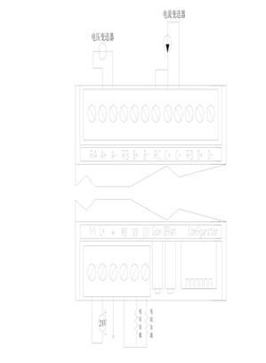

接线图
