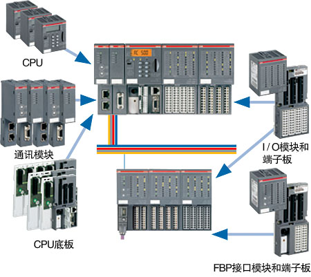

AC500系统的构成
CPU
  CPU 有PM571、PM581 和PM591 三个不同的等级。而这不同等级的CPU 均可用同一个编程软件使用5种不同编程语言进行编程。CPU 上均带有LCD 的显示、一组操作按键、一个SD 卡的扩展口和两个集成的串行通讯口。CPU 可直接插在CPU 底板上,CPU底板还可选择是集成以太网还是ARCNET网络接口。而保留的CS31 的通讯接口更是考虑到了和AC31系列PLC的兼容性。
通讯模块
  除了CPU 上集成的通讯接口外,每一个CPU上还可最多扩展4个通讯接口。这4个通讯接口可扩展为任意的标准总线协议。
  CPU上集成的两个Modbus通讯接口和可选集成的以太网或ARCNET网络接口外,通过通讯扩展接口还能扩展:ProfibusDP-V1 、DeviceNet、CANopen和以太网等总线接口。
可编程控制器-AC500
产品概述
CPU 底板

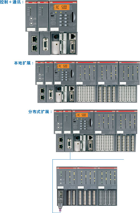

  按CPU 扩展的通讯接口数量的不同有三种不同的CPU 底板。它们分别带: 一个、两个或四个通讯插槽,这些插槽可插接不同的总线接口。
I/O 模块
  输入/输出模块有模拟量和开关量两大种类。每个输入/输出模块均可直接插到端子板上,CPU本地和通过FBP分布式扩展的子站,可最大扩展到7个输入/ 输出模块。在这些模块中含有输入/ 输出可设置的模块种类,以供用户灵活的使用。
端子板
  模拟量和开关量均使用同一种端子板,而同一种端子板可实现1线、2线和3线不同的接线模式。从而提供用户在没有输入/ 输出模块时的预接线。端子板分为: 24 V DC 和
230 V AC两种不同的电压等级,而接线方式则有螺钉和弹簧两种可选。
FBP的接口模块
  这种模块集成了一定数量的开关量输入/ 输出,并且通过它实现和CPU 的通讯和分布I/O。这个分布模块后面又可最大扩展7个输入/ 输出模块。
SD卡
  可选附件,在没有PC的情况下实现数据调用,下载和上传用户程式,或对所有设备进行产品更新(CPU、通讯模块或I/O模块)。

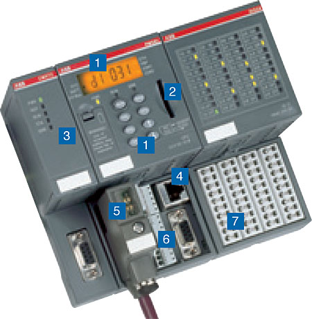

1 带背光的LCD 显示屏和操作按键
2 SD卡插槽
3 插入式扩展通讯模块(从1个、2个最多至4个)
4 CPU上集成的通讯接口(可选为以太网或ARCNET)
5 FBP通讯接口(只能用于从站)
6 两个串行接口,用于编程、ASCII通讯、Modbus通讯,或CS31通讯(只能用于主站)
7 本地I/O扩展模块,最多到7 个

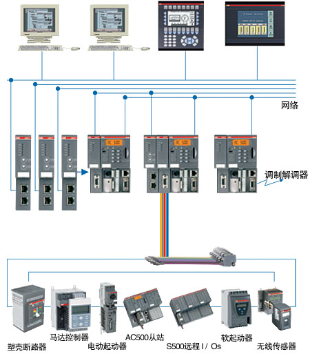

AC500 可按不同控制需求组合

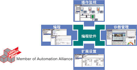

AC500 Control Builder 编程
AC500 Control Builder 编程是一套可对所有系列AC500 CPU进行编程的工程工具,这套编程软件符合IEC61131-3的国际标准,可支持五种不同的编程语言。这套软件可完成AC500系统的全部设置,包括所有的总线接口,而且还有全面的自诊断功能、报警处理、可视化调试工具和开放的数据接口。
符合IEC61131-3 标准的编程
  这套编程软件除了用优异的性能、友好的界面对系统内所有的硬件进行相关的编程、测试、调试来实现各种自动化应用外还提供以下的功能 :
● 五种标准的编程语言:
  -功能块(FBD)
  -语句表(IL)
  -梯形图(LD)
  -结构文本(ST)
  -顺控图(SFC)
● 连续功能图(CFC)
● 调试工具 :
  -单步
  -单循环
  -断点
离线仿真功能
  AC500 Control Builder 可在没有连接PLC硬件的情况下进行仿真,对用户程式进行调试,包括相关的手动功能。调试后的程式再下载到CPU 控制系统中使用。
变量跟踪功能
  可在线实时的监视所有过程变量随时间变化的情况。
配方管理和监视列表
  可为一组变量预设有一组相关的值,可在调试时调用。这个功能在控制参数的整定时很有用。
可视化的调试工具
  在这套编程软件里,可把PLC 里的各种变量通过颜色的变化、物体的移动、位图、各种柱状图或直接显示数值等方式显示在软件上,以便于用户程式的调试,以及报警和事件的管理,并提供网络多媒体(ActiveX)功能。
通讯接口的设置
  通过这套软件可实现Profibus-DP、CANopen、DeviceNet、以太网、Modbus 和CS31总线的设置。
开放的数据接口
  可通过DDE和OPC方式和外部进行数据交换。
