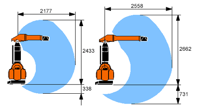

IRB 580是高柔性、高精度、高成本效益的喷涂机器人系统。
IRB 580 对540和5400机器人的补充使之成为完整系列,其蕴含的精益求精理念自1969年起就为客户所信赖。
高精度始终是我们追求的首要目标,也是我们全球知名的喷涂机器人的共同特征。IRB 580则使这种精度优势更上一层楼,将紧凑的设计与IRB 5400系列的先进功能完美的融合于一体。
中空手腕式IRB 580是一款紧凑、高速、精确的喷涂机器人,能大幅提高作业精度和生产效率。有两个版本供选择:
  • 短水平臂(1220mm)版
  • 长水平臂(1620mm)版
规格
承重能力 10 kg
轴数 6
轴运动情况:
    工作范围
最大速度
1. 回转
    300°
112°/s
2. 垂直臂
    145°
112°/s
3. 水平臂
    95°
112°/s
4. 内部手腕
    indefinite
415°/s
5. 手腕弯曲
    indefinite
400°/s
6. 外部手腕
    920°
560°/s
定位精度
    0.3 mm
轨迹精度
    +/- 3 mm
工作区域
Working area IRB 580
