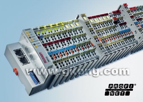

    新的总线耦合器 BK9103 使 PROFINET 用户可选择 Beckhoff 多达200种各类信号的I/O模块。
    除了丰富的 PROFIBUS 产品外,Beckhoff 目前也支持工业以太网现场总线 PROFINET。作为从站,总线耦合器 BK9103 可将模块化的总线端子系统集成到 PROFINET 网络中。通过 PROFINET 认证的 BK9103 集成了双口以太网交换机,得以实现灵活的拓扑配置。例如,I/O节点可以配置成线性拓扑,而不是传统的星型拓扑。在许多应用中,节省了布线的时间,也明显地降低了安装成本。
PROFINET 总线耦合器 BK9103 拓展了Beckhoff 总线模块产品种类
    BK9103 支持 PROFINET RT。BK9103 通过 DIP 开关来编址,这意味着 BK9103 不需要存储卡来存储地址名称,也不需要额外的组态软件。
    Beckhoff 的其他产品系列也同样支持 PROFINET,如 IP67 现场总线盒系列中的 IL230x-B903。由于具备了自动化软件 TwinCAT 的 PROFINET 设备接口,使得 Beckhoff 的 CX 系列嵌入式 PC 也能兼容 PROFINET。
